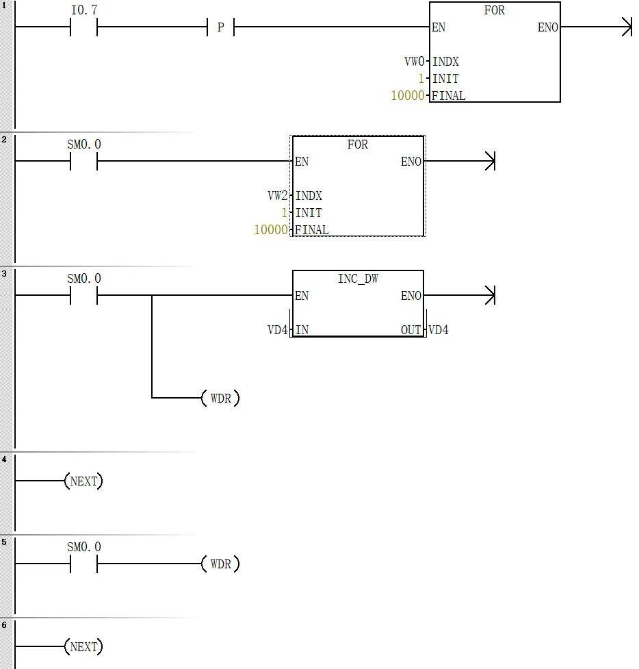

200SMART PLC看门狗复位指令
看门狗复位指令(WDR)用于触发系统看门狗定时器复位,并将允许的扫描完成时间(即在看门狗超时错误发生前)延长 500 毫秒。
在 CPU 处于 RUN 模式时,主扫描的默认持续时间限制为 500 毫秒。若主扫描实际持续时间超过该限制,CPU 将自动切换至 STOP 模式,并报告非致命错误 001AH(扫描看门狗超时)。
通过执行看门狗复位指令,可延长单次主扫描的持续时间。每次执行 WDR 指令时,扫描看门狗超时计时器将重置为 500 毫秒。
然而,主扫描的绝对持续时间上限为 5 秒。一旦当前扫描时间达到 5 秒,CPU 将无条件切换至 STOP 模式。
如下示例程序使用了嵌套的 FOR 循环结构。若循环完全执行完毕,VD4 中的值应达到 100000000。尽管程序中使用了 WDR 指令以延长扫描时间,但由于整个扫描周期仍超过 5 秒,递增指令未能执行全部次数。因此,每当 I0.7 接通一次,CPU 便会因扫描时间过长而进入 STOP 状态。

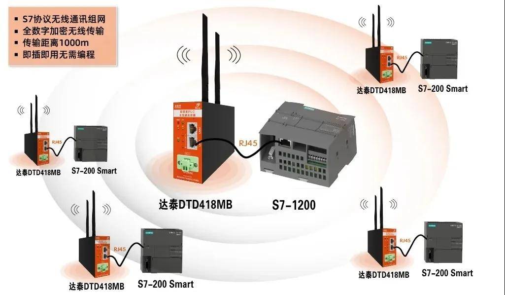

200SMART PLC无线通讯测试
看门狗程序配置完成后,接下来需对通讯链路进行测试。本方案以西门子S7-1200与S7-200SMART PLC为例,在S7专用协议下搭建无线以太网通信。我们选用西门子PLC专用无线通讯终端——DTD418MB作为硬件传输设备,该设备采用无线加密传输机制,在确保数据安全的同时,也具备通信的可靠性。
值得一提的是,即便在整个系统转为无线通讯架构的情况下,看门狗功能依然能够有效履行职责,牢牢守好系统的“大门”,堪称无线通信场景中的“忠诚守卫”。
