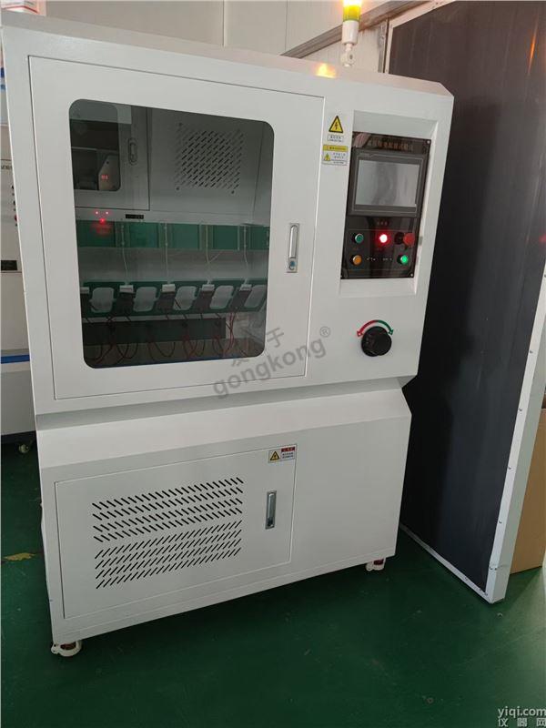

电气绝缘材料耐电痕化和蚀损试验仪适用于对电工电子产品、家用电器及其材料进行耐电痕化和蚀损的试验,模拟在工频(48Hz - 62Hz)下,用液体污染物和斜面试样,通过耐电痕化和蚀损的测量评定在严酷环境条件下使用的电气绝缘材料的耐电痕化和蚀损等级。电气绝缘材料耐电痕化和蚀损试验仪依据国家标准 GB/T6553-2003 及 IEC60581:1984《评定在严酷环境条件下使用的电气绝缘材料耐电痕化和蚀损的试验方法》中所规定的有关条款设计制造。
一、 主要技术参数及功能
1. 箱体内容积 : 带玻璃观察门
2. 电气规格:10006000V(交直流 电压精度:1%)连续可调,当试验回路中,短路电流达到或超过 1A 持续 2S后,继电器动作,切断电压,报警指示试品不合格;
3. 电极规格:厚度为 0.5mm,其它尺寸按照标准要求制作,上、下电极之间的间距为 50±0.5mm;
4. 滴液装置:滴液装置高度可调,污染液流速0.075、0.15、0.30、0.60、0.90mL/min可调,
5. 试验时间:0~9999min可设置
6. 滤纸尺寸:按标准要求制做,滤纸厚度为 0.15~0.17mm;
7. 箱体材料:铁板喷涂;
8.   源:AC 220V / 50Hz/25A。

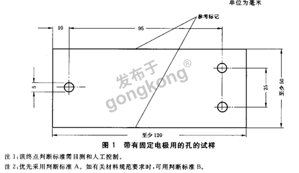

3试样
3.1尺寸
平板斜面试样至少应是50mmX120 mm。厚度最好为6mm。可使用其他厚度,但必须在试验报告中说明。试样应按图1所示钻有装电极的孔。
3.2制备
除另有规定外,试样表面应稍微打磨。具体方法是将试样用金刚砂细砂纸加去离子水或蒸馏水打磨,直至试样整个表面湿润,干燥时呈现出均匀无光泽表面。如果未使用打磨,应在试验报告中说明清洗的方法。
判断标准B(见第1章)使用的试样,应在下电极上方25mm处的两边上各作一个参考标记(见图1和图3b)。

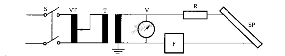

电路原理图见图2a。由于试验是在高压下进行,因此一定要使用安全接地的安全栏。电路由下述组成:
                          图2a电路原理图
S=电源开关
VT=可变比调压器
T=高压变压器
R=串联电阻器
V=电压表
SP=试样
F=过电流装置,保险丝或继电器
4.1.3读数准确度为1.5%的电压表1只。

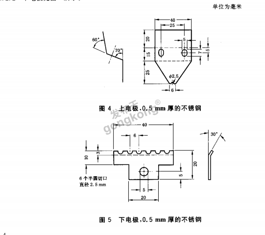

4.2电极所有的电极、固紧装置以及与电极相连的装配件,如螺钉,应该用不锈钢做成。电极装置如图3a所示。
注:每次试验之前应清洗电极,如有必要,则更换电极。

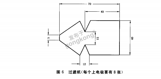

4.3.2用大致尺寸如图6所示的八层滤纸夹在上电极与试样之间,储积污染液。
4.3.3污染液加入滤纸衬垫中,以使在加电压前,在上、下电极之间形成均匀的液流。

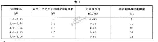

注:形成均匀液流的方法,一种办法是通过管子将污染液滴注入滤纸衬垫中。该管子可用不锈钢夹子夹在滤纸中间。另一种办法是以固定的液滴大小和每分钟一定的液滴数将污染液滴入滤纸衬垫中。4.3.4污染液的流速与施加电压的关系见表1规定。

5.1.3首先将污染液注人滤纸衬垫中以使滤纸充分湿润。调节污染液流速并按表1的规定校正流速。至少观察流动10min,确保污染液在两电极间的试样表面上稳定地流下。污染液应从上电极的轴孔处流出而不从滤纸的旁边或顶部溢出。

选择一个其值为250V倍数的起始电压,从起始算起,使得在第三级电压之前,不发生按第1章判断标准 A(电流超过60mA)的破坏(可能需要做一次预备性试验)。在污染液以规定的流速均匀流下时,合上开关并升高电压到选定的值,保持该电压1h,以后每小时按250V逐级增加电压直至发生按判断标准A的破坏,并记录下来。当电压升高时,污染液流速和串联电阻器的电阻值也应按表1的规定增加。
