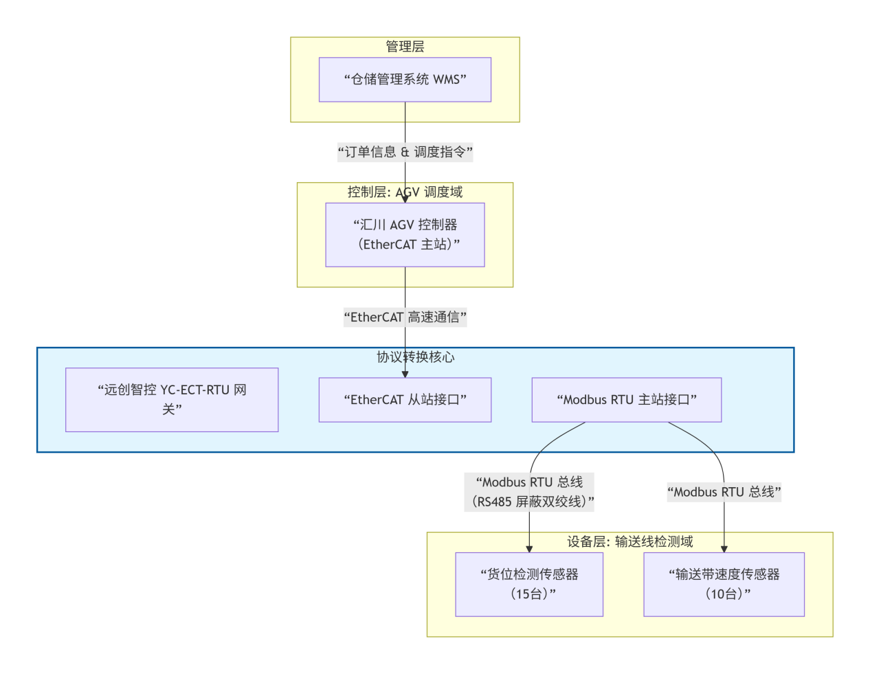

网关部署与方案设计
硬件连接:结合仓储中心低温高湿(温度 0-15℃,湿度 40%-70%)的环境特点,技术团队制定了稳定可靠的硬件部署方案:将 YC-ECT-RTU 协议转换网关安装在输送线旁的防爆控制柜内,通过标准 EtherCAT 总线接口直接接入汇川 AGV 控制器,确保控制信号的高速传输;网关的 RS485 端口采用串联方式连接所有 Modbus RTU 传感器,其中 15 台货位检测传感器分别安装于输送线的 15 个交接货位,10 台速度传感器均匀分布在输送线的不同区段,所有连接均采用工业级防水接头与屏蔽双绞线,有效抵御仓储环境中的电磁干扰与湿气侵蚀,保障设备长期稳定运行。
参数配置:通过网关配套的可视化配置软件,完成协议映射与通信参数的精准调试:首先将 Modbus RTU 传感器的核心数据寄存器与 AGV 控制器可识别的数据格式进行映射,其中货位检测传感器的货位占用状态寄存器(0300H,0 = 空闲,1 = 占用)、输送带速度传感器的运行速率寄存器(0400H,单位 m/s),均映射为 EtherCAT 控制器的过程数据对象(PDO);根据仓储作业的实时性需求,设置 15ms 的数据采集周期,确保 AGV 控制器能及时获取传感器反馈的动态数据;同时开启网关的数据缓存功能,当 AGV 小车移动过程中出现短暂信号中断时,网关可暂存关键数据,恢复通信后自动同步至控制器,避免数据丢失导致的作业异常。
软件联动:在汇川 AGV 控制器的编程软件中完成网关组态与协同控制逻辑编写,实现 AGV 与输送线的深度联动:AGV 控制器通过网关实时读取货位检测传感器数据,结合仓储管理系统(WMS)下发的订单信息,自动规划最优取货路径,优先选择空闲货位进行交接,减少等待时间;根据输送带速度传感器反馈的实时速率(0.5-1m/s),动态调整 AGV 的行驶速度与取放货动作节奏,实现 AGV 与输送线的无缝对接,避免货物碰撞或堆积;当检测到某一货位出现满溢状态时,AGV 控制器通过网关向输送线发送暂停指令,待货位空闲后再恢复运行,形成闭环控制;所有作业数据(含 AGV 运行轨迹、货位状态、输送线速度、出入库数量等)实时上传至 WMS 系统,实现全流程可视化监控。
