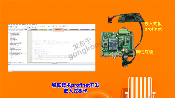

 1 硬件安装:
        如图1,将WL-EIP-SPI核心板,安装至底板

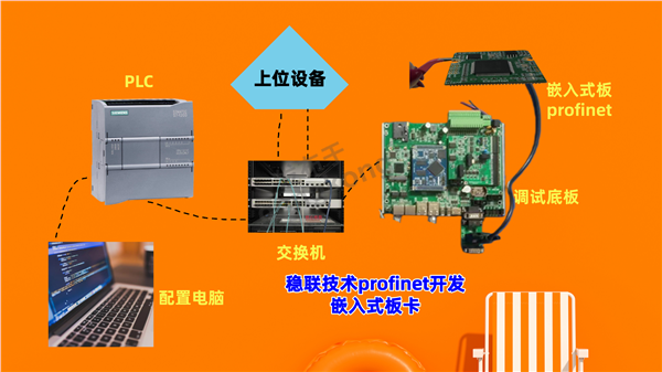

        如图2,连接编程电脑,交换机,组态用PC,及板卡系统。
