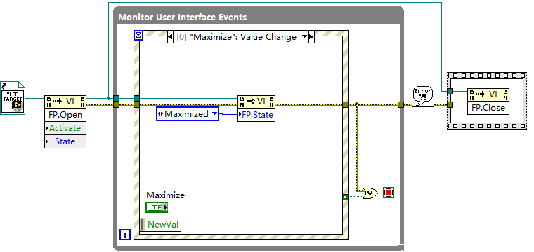

程序框图 VI(事件结构控制型)
  • 功能:通过事件结构响应 “Maximize” 按钮值变化,调用 FP.State 属性将目标 VI 前面板设为 Maximized 状态,同时管理前面板的打开、激活、关闭流程。
  • 使用场合:需对目标 VI 前面板状态进行精准事件驱动控制的场景,如自动化测试中根据测试阶段自动调整 VI 界面显示状态。
  • 特点:基于事件触发,流程清晰,包含前面板生命周期管理(打开、激活、关闭)。
  • 使用注意事项:需确保目标 VI 面板初始为 “Hidden” 状态以避免事件结构报错;关闭操作需在流程末尾执行,防止后续操作因面板关闭失效。
  • 类似功能对比:与直接手动点击界面调整状态相比,具备自动化、可复用、能集成到复杂流程的优势;与非事件驱动的属性节点调用相比,事件驱动更及时响应交互操作。
