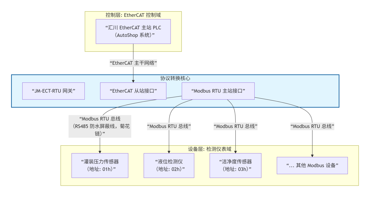

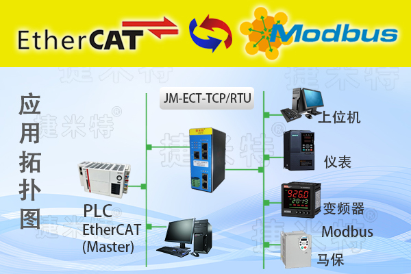

硬件连接:结合食品车间潮湿、多粉尘的特殊环境,技术团队制定了针对性的硬件部署方案:将网关作为 EtherCAT 从站,通过标准 EtherCAT总线接口直接接入汇川 EtherCAT 主站 PLC;利用网关的 RS485 串口接口,采用菊花链拓扑结构,将灌装压力传感器、液位检测仪、洁净度传感器等18台Modbus RTU 设备串联组网。为适配车间潮湿环境,所有串口接头均选用防水型工业级接头,通信线缆采用防腐蚀、耐磨损的屏蔽双绞线,并通过桥架进行规整敷设,既避免了线缆受潮损坏,又降低了车间粉尘对通信的影响。
参数配置:通过网关配套的可视化配置软件,完成协议映射与通信参数的精准调试:首先将 Modbus RTU 设备的核心寄存器地址进行逐一映射,例如将灌装压力传感器的压力采集寄存器 0300H、液位检测仪的液位寄存器 0400H、洁净度传感器的粉尘浓度寄存器 0500H,分别映射为 EtherCAT主站可识别的 PDO 数据对象;其次,根据灌装产线的生产节奏,设置 15ms 的数据采集周期,确保关键参数的实时捕获;同时配置网关波特率为 9600bps,并开启奇偶校验功能,有效提升了食品车间复杂环境下数据传输的抗干扰能力与可靠性,避免因环境因素导致的数据丢包或误传。
