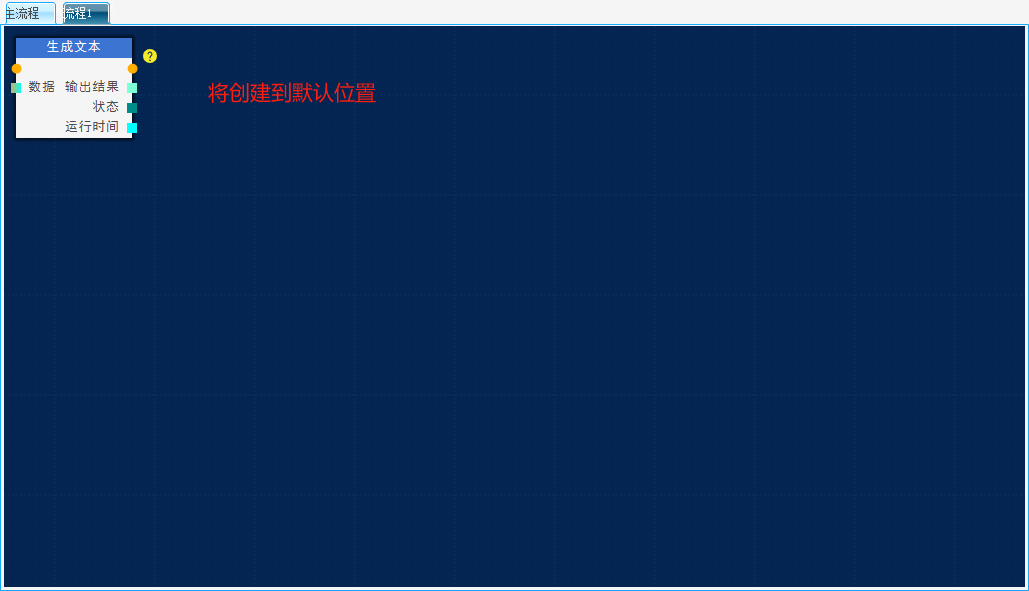

GraniStudio(GS)零代码平台是苏州格拉尼视觉科技推出的基于思维导图的图形化零代码开发平台,GS平台提供了多种算子工具创建方式,分别介绍如下:
方式1:拖拽式添加方式,通过拖拽工具箱中提供的算子工具,将算子工具拖拽至设计器中,即可在对应位置创建算子。
方式2: 双击添加方式,通过双击工具箱算子工具,即可将算子工具创建至当前设计器默认位置。
方式3: 通过工具箱底部提供最近使用列表,双击列表中子项即可将算子工具创建至当前设计器默认位置。
方式4:通过主界面提供菜单栏, 算子-->选择(资源/通用算子/控件)类别 --> 选择算子类别 --> 单击选择算子,即可在对应设计器默认位置创建所选算子工具。
方式5:通过画布设计器快捷键 Ctrl + E 显示快速创建窗口,在输入框中输入创建算子名称, 使用键盘 Tab按钮切换并选择算子, 点击 Enter 按钮即可在对应设计器创建算子。
快速创建窗
输入名称
切换检索算子
创建算子
