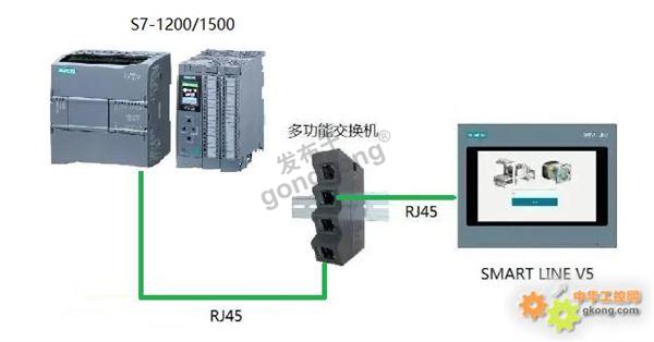

SMART V5触摸屏专为中国广大的 OEM 用户提供灵活、高效、可靠并极具性价比的小型自动化解决方案。完全可以和国内厂商触摸屏相媲美,功能也完全不亚于国内触摸屏。全新一代SMART LINE V5在软硬件方面均有增强,尤其是可以支持扩展物联网模块,可实现设备的远程访问和数据维护,降低工程师的差旅成本,帮助企业实现降本增效。
      使用过SMART触摸屏的工程师都知道,这款屏专为200或200Smart PLC设计使用,那么有些项目PLC类型为1200或1500PLC,想要使用SMART LINE触摸屏,降低项目成本,该如何解决呢?
      只需加一个多功能交换机,就可以实现1200/1500PLC连接SMART LINE精彩系列触摸屏,而且该交换机还可以同时接2个PLC 和3个触摸屏,非常适用于OEM项目。
      该多功能交换机具有4个网口,还具有普通工业交换机功能,现场可以直接通过多功能交换机对1200/1500PLC编程,这样调试PLC以及触摸屏的程序非常便捷,也同样支持触摸屏仿真功能!如果通过IoT远程模块来调试,多功能交换机也是支持的。
