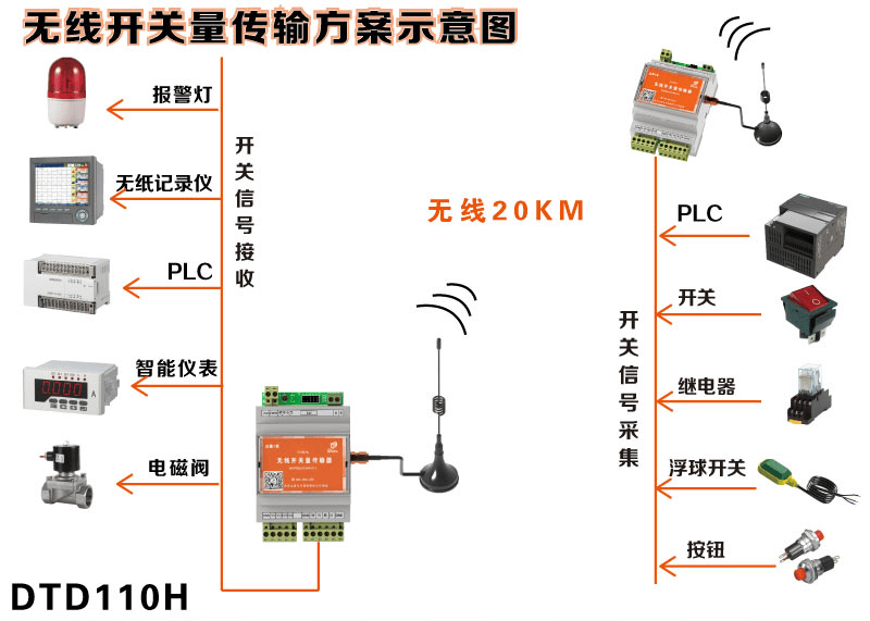

开关量无线控制器由发射端和接收端组成,通过无线信号传输开关量(即“开/关”状态)。
其核心功能包括:
1.信号传输:支持点对点或点对多点通信,覆盖距离从数百米到数十公里。
2.协议兼容:点对点无线通讯,只需要硬接线即可使用。兼容所有通讯协议。
3.工业级设计:适应恶劣环境,工作温度范围可达-35℃~+75℃,防水防尘,导轨安装。
二、怎么用?
1.基本配置
①供电:9-24V直流电源,部分型号支持交流220V供电。
②信道设置:通过拨码开关或软件设置多信道,避免信号干扰。
③配对操作:发射端与接收端需通过按键配对,确保信号同步。
2. 接线与模式选择
①输入端:可接入开关量信号,例如:浮球开关、PLC、电磁阀等设备。
②输出端:可接入数显表、DCS、PLC等设备。
③工作模式:包括定时触发、采集控制、一对多联动等。

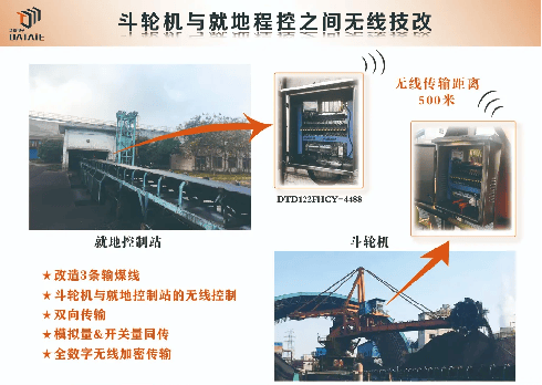

1. 工业自动化
斗轮机与地面控制站的无线连锁信号传输,实现急停、故障报警等功能。

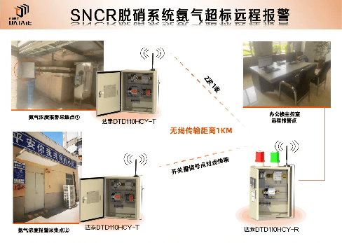

2. 环境监测
检测氨气浓度、压力等参数,触发报警信号。

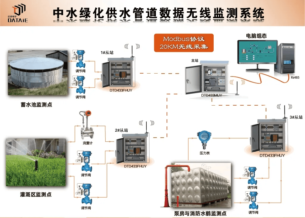

3. 农业与基础设施
灌溉系统:无线控制农场喷淋头启停,适应大范围分散式管理。

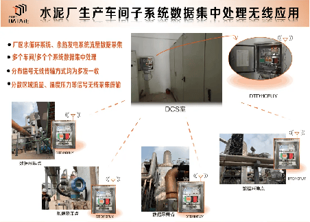

4. 特殊环境
如钢厂、水泥厂等复杂工业现场,避免布线困难及安全隐患。
