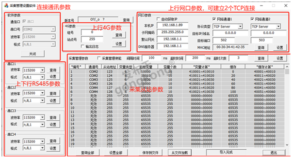

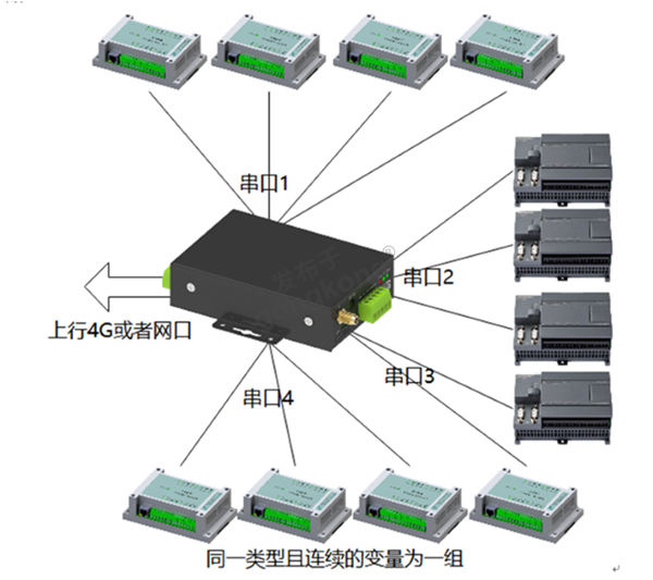

3、 使用串口采集器,可以把MODBUS 485总线的有线通信效率提高10-20倍。它上行有一条485总线,下行有三条485总线,下行的三条485总线,不停的并行采集多个485设备的数据,映射到本地的存储器中,主站通过上行的485总线,只需要采集串口采集器这一台设备的变量,就完成了采集2030个从站的数据,这样大节省了轮询多个从站的查询指令和等待时间。
当遇到从站掉线,串口采集器会按照设置的重试次数,查询掉线从机,重试后依然没有回复,串口采集器会把这台485设备置为通讯故障,然后每4轮只重试一次这个从站,当它通讯正常时,立即恢复正常采集流程。
串口采集器支持采集和控制,控制优先。当没有控制指令时,三条总线采集485从站数据,当有控制指令需求时,对应总线会暂停采集并执行控制指令,当前总线控制全部完成后从暂停处继续采集数据。
