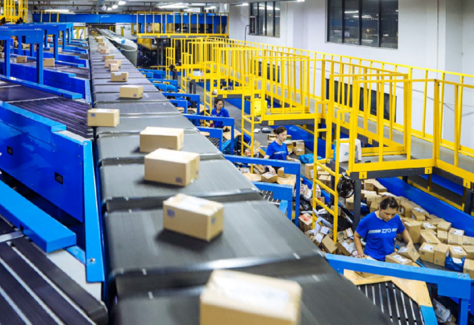

一、 案例背景与项目痛点
案例背景:
某大型区域快递分拣中心为提高吞吐量,计划上线一条高速交叉带分拣系统。该系统核心控制单元采用高性能的西门子S7-1500系列PLC,其上层架构基于PROFINET工业以太网,负责逻辑调度、路径规划与系统监控。而执行单元——驱动数百个分拣小车精准运动的伺服电机系统,则优选了支持EtherCAT实时以太网协议的伺服驱动器,以确保极高的同步性与响应速度。

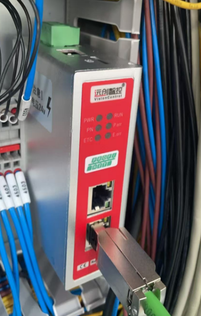

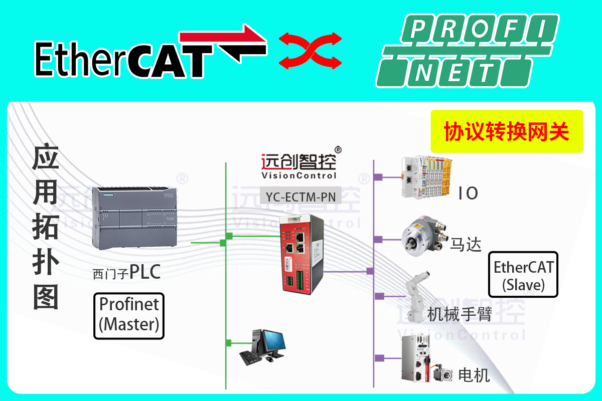

 二、 解决方案:远创智控YC-ECTM-PN协议转换网关
针对上述痛点,我们引入了远创智控YC-ECTM-PN协议转换网关。这款产品不仅仅是一个简单的协议转换器,更是一个功能强大的智能网关 和协议转换网关
协议转换网关功能简介:
 核心协议桥接:作为PROFINET与EtherCAT之间的“协议翻译官”,网关在PROFINET侧作为智能从站,被S7-1500 PLC循环访问;在EtherCAT侧作为主站,高效、实时地控制整个伺服网络。
 高性能数据交换:它建立了两个网络间数据的高速通道,将PLC发出的控制字、设定位置等数据实时下发至伺服,同时将伺服的反馈位置、实际转速、状态字等数据实时采集并上传给PLC。
 强大的数据采集与边缘处理:作为数据采集器,它能捕获EtherCAT网络中的所有伺服数据。同时,作为协议转换网关,它具备初步的数据处理能力,如对伺服异常状态进行预判断、生成报警信息、或进行数据滤波,有效减轻上级PLC的运算负担。

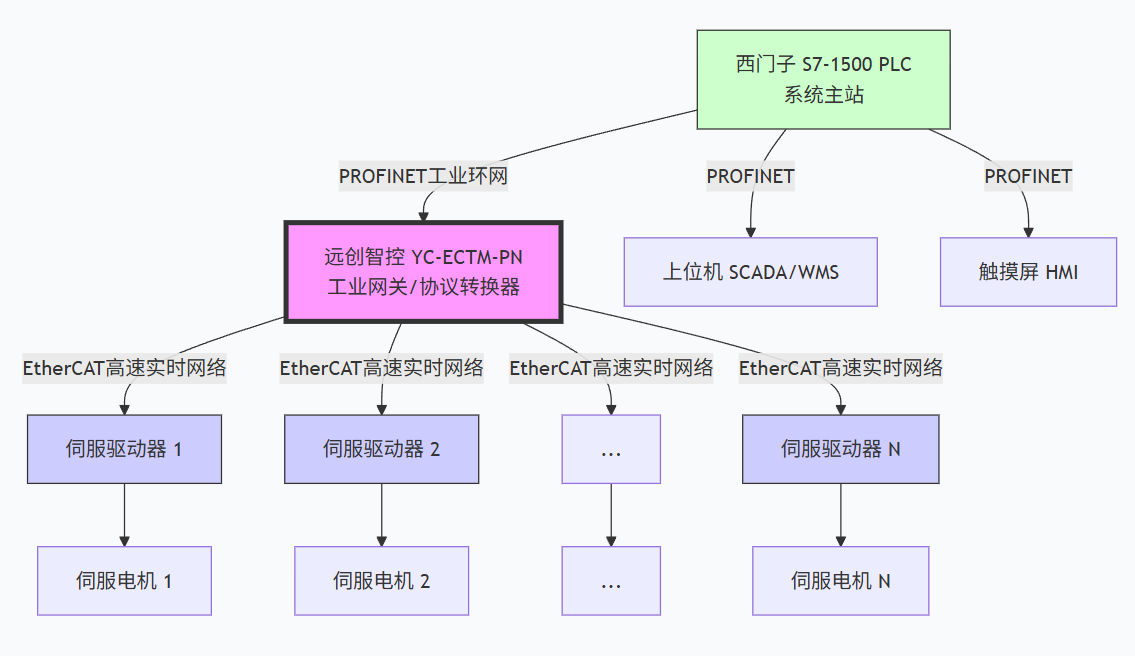

1. 系统拓扑重构
2. 实施过程
 步骤一:硬件组态。在西门子TIA Portal工程中,安装网关的GSDML文件,将其作为标准PROFINET IO设备添加到S7-1500的硬件目录中,并分配好输入输出数据交换区。
 步骤二:EtherCAT网络组态。使用网关配套的配置软件(或集成在TIA Portal中的高级功能),扫描并识别连接的所有EtherCAT伺服从站,生成网络拓扑,并配置伺服的工作模式(如循环同步位置模式CSP)。
 步骤三:数据映射配置。在网关配置工具中,建立PROFINET IO区与EtherCAT从站过程数据(PDO)之间的映射关系。例如,将S7-1500的输出区映射到伺服的“控制字”和“目标位置”;将伺服的“状态字”和“实际位置”映射到S7-1500的输入区。
 步骤四:伺服参数配置与调试。通过网关,可以便捷地对所有伺服进行参数的上传、下载和批量配置,极大简化了调试流程。
 步骤五:PLC程序与上位机开发。基于映射好的数据地址,在S7-1500中编写运动控制逻辑,并在上位机SCADA上开发监控界面,实时显示所有伺服的运行状态和系统报警。

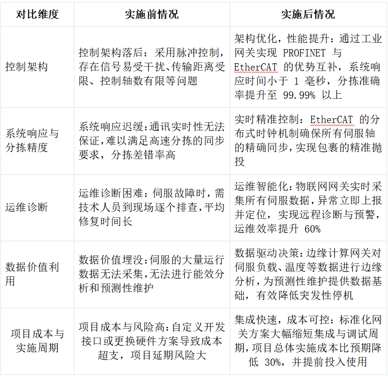

四、 应用效果与项目实施前后对比
