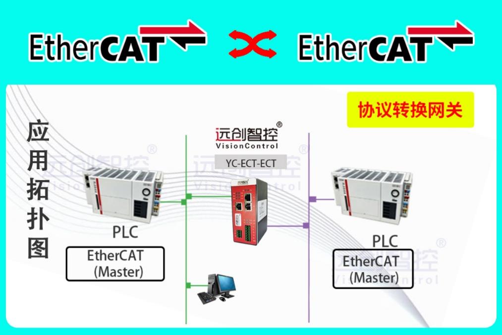

YC-ECT-ECT网关的核心工作原理是“双向从站”模式:
· 网关自身不具备EtherCAT主站功能。
· 它同时创建了两个独立的EtherCAT从站接口。
· 在物理连接上,汇川PLC作为第一个EtherCAT网络的主站,连接至YC-ECT-ECT工业级协议转换网关Port A接口;欧姆龙PLC作为第二个EtherCAT网络的主站,连接至YC-ECT-ECT的Port B接口。
· 网关在内部建立了高效的数据映射通道,将来自汇川主站的数据区(Process Data)实时、无损地映射到欧姆龙主站可访问的数据区,反之亦然。这样一来,对于两端的PLC而言,YC-ECT-ECT网关就像是各自EtherCAT网络中的一个标准从站设备,无需对现有的PLC程序进行大规模的、底层的修改,极大地简化了集成难度。

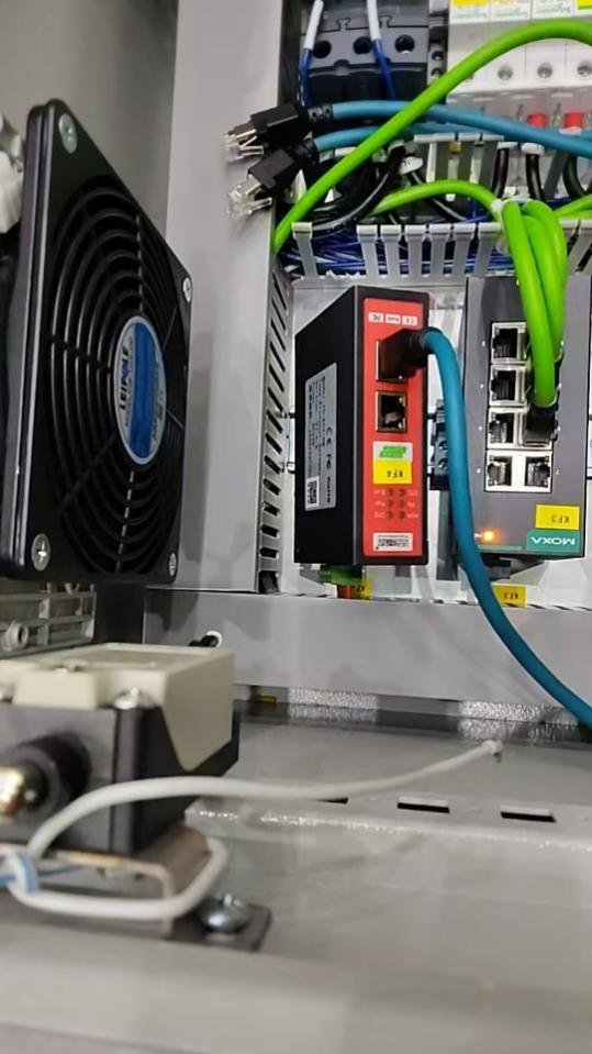

1. 绘制新的网络拓扑图:将原先独立的两个EtherCAT网络通过YC-ECT-ECT协议转换网关网关连接起来。
网络A(汇川侧): 汇川AM600 PLC (主站) -> 远创智控YC-ECT-ECT网关 (Port A, 从站) -> 其他汇川系IO模块/驱动器。
网络B(欧姆龙侧): 欧姆龙NJ501 PLC (主站) -> 远创智控YC-ECT-ECT工业级协议转换网关 (Port B, 从站) -> 欧姆龙G5系列伺服驱动器。
2. 使用标准的以太网线缆,按照拓扑图进行物理连接,并确保所有设备供电正常。

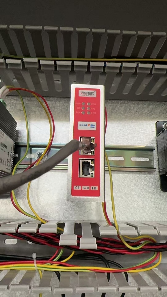

1. 使用远创智控提供的专用配置软件,通过USB或以太网口连接到YC-ECT-ECT网关。
2. 在软件中,创建数据映射表。这个步骤是通讯成功的关键,它定义了Port A和Port B两侧数据区的——对应关系。
例如:将汇川侧TxPDO的第1-4字节,映射到欧姆龙侧RxPDO的第1-4字节(控制字1);将欧姆龙侧TxPDO的第5-8字节,映射到汇川侧RxPDO的第5-8字节(实际位置1)。以此类推,完成所有16字节数据的双向映射。
3. 设置网关的站地址、看门狗时间等参数,确保与两端网络的配置一致。
4. 将配置下载到网关,并重启使其生效。
