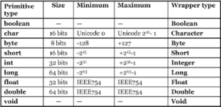

三、Double 型(字节)
  • 遵循标准:IEEE 754 浮点标准
  • 64 位结构拆分:1 位符号位(表正负)+ 11 位指数位(表数量级)+ 52 位尾数位(表精度)
  • 性能参数:数值范围 ±1.7×10³⁰⁸,有效数字 15-17 位
  • 适用场景:科学计算、工程模拟、金融分析等高精度需求场景
