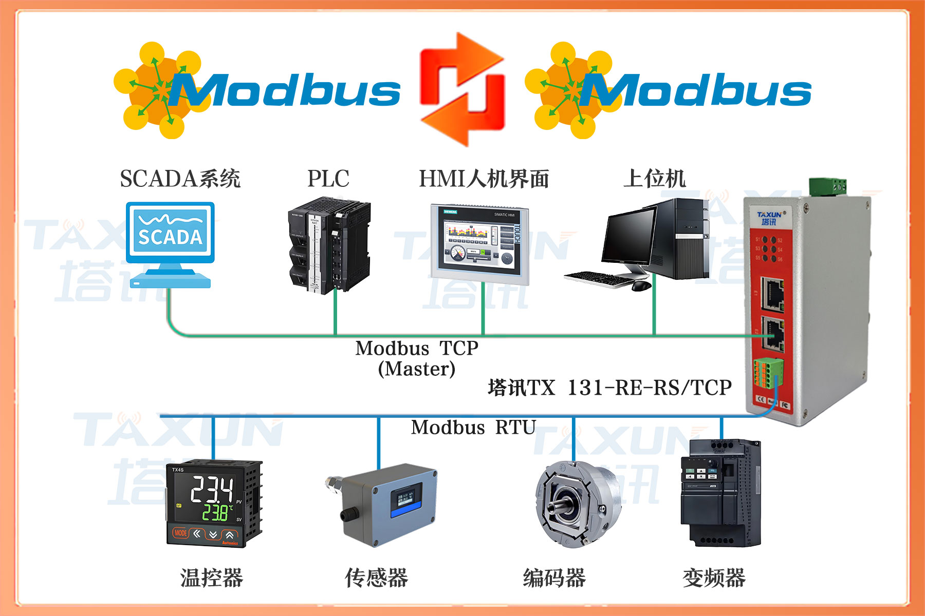

三、系统结构拓扑图
四、塔讯 TX 131-RE-RS/TCP 网关功能简介
作为核心塔讯TX 131-RE-RS/TCP工业网关,该设备实现 Modbus RTU 从站到 Modbus TCP 从站的双向协议转换,关键功能深度适配光伏组件检测场景需求:
· 协议兼容:严格遵循 Modbus RTUIEC 61158)与 Modbus TCPIEC 61158)协议规范,支持 9600-115200bps 可调波特率(适配西门子 200 PLC 通讯参数:9600bps、偶校验、数据位、停止位)与 10/100Mbps 自适应以太网速率,自动识别 Micro800 PLC 的寄存器地址映射规则,确保组件信息与检测指令传输无格式偏差。
· 数据处理:内置双核工业级处理器,每秒可完成 1800 次以上数据转换,转换延迟≤21μs,支持 1500 点数据映射,满足组件型号(字节整数)、定位坐标(字节浮点数)、检测结果(字节布尔值)等多类型数据同步传输,数据更新频率达 次 秒,符合检测工序 实时响应” 要求。
· 工业适配:具备 IP30 防护等级(适配车间控制柜环境),支持 24VDC 宽压供电(±15% 波动兼容),采用三级电磁隔离设计(隔离电压≥2500V),抗电磁干扰性能符合 EN 61000-6-2 标准,避免 EL 检测仪高频信号导致的数据丢包;配套屏蔽通讯线缆,进一步降低干扰影响。
· 物联与质量扩展:支持本地数据缓存(容量 2GB,缓存周期 60 天),通过 MQTT 协议对接工业物联网平台与质量追溯系统,实现检测数据实时归档与不可篡改存储;内置数据比对功能,自动校验组件型号与检测参数的匹配性,提前预警录入错误;支持故障自恢复,通讯中断后≤80ms 重新建立连接,保障检测连续。
五、解决方案与实施过程
一)方案设计
采用塔讯TX 131-RE-RS/TCP智能网关构建 “双 PLC - 单网关” 通讯架构:网关 Modbus RTU 侧作为西门子 200 PLC 的从站,实时采集组件型号(VW100)、定位坐标(VW104-VW111)、上料完成信号(I0.0);Modbus TCP 侧作为 Micro800 PLC 的从站,将采集到的上料数据传输至 PLC,同时接收 PLC 反馈的检测工位状态(Q0.0)、检测结果(VW200)、缺陷代码(VW202),实现双向数据实时交互,数据更新频率 1 次 / 秒,满足检测协同需求。

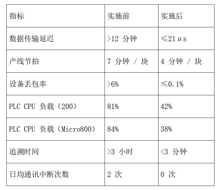

六、应用效果与前后对比
(一)实施后效果
1. 检测效率与精度双提升:数据传输延迟降至 21μs 内,产线节拍从 分钟 块缩短至 分钟 块,日检测量从 800 块提升至 1200 块,效率提升 50%;数据比对预警功能避免组件型号录入错误,返工率从 3% 降至 0.2%,每月减少返工损失超 4.5 万元;不合格品流出率从 2.3% 降至 0.3%,符合 TÜV 莱茵认证标准。
2. 数据追溯全面落地:通过网关将检测数据自动上传至工业物联网平台,不合格品追溯时间从 3 小时缩短至 分钟,实现光伏组件从生产到检测的全生命周期数据追溯,顺利通过下游客户(如大型光伏电站)的质量审核。
3. 通讯稳定性适配车间环境塔讯TX 131-RE-RS/TCP网关抗电磁干扰设计适配检测车间工况,连续运行 3 个月丢包率≤0.1%,通讯中断次数从 次 日降至 次,设备恢复时间从 1.5 小时缩短至 10 分钟,单日增加有效检测时间 小时,月增检测量约 720 块组件。
4. 设备负载回归安全值:西门子 200 PLC CPU 负载从 81% 降至 42%Micro800 PLC CPU 负载从 84% 降至 38%,均低于安全阈值;组件定位偏差控制在 ±0.3mm 内,EL 检测漏检率降至 0.1% 以下,进一步保障组件检测质量。
(二)效果对比表
