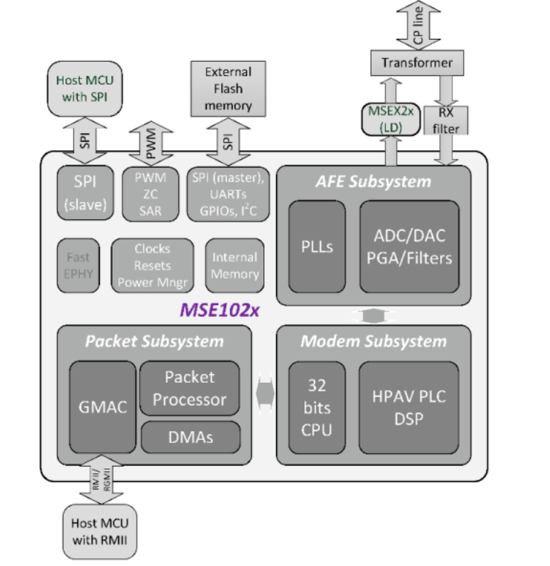

MSE102x芯片介绍
联芯通MSE102x系列芯片是一款专注于电动汽车充电通信和智能能源管理的GreenPHY电力线载波通信芯片,MSE102x支持RMII和SPI两种主机接口,可根据具体应用场景灵活选择。本文主要介绍如何基于RMIISPI两种不同的接口方式来驱动MSE102x。
MSE102x系统框图

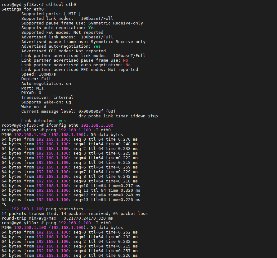

测试结果:
系统成功识别eth1网络设备,可通过标准网络工具进行通信测试,为V2G通信提供稳定的网络基础。
RMII接口测试效果

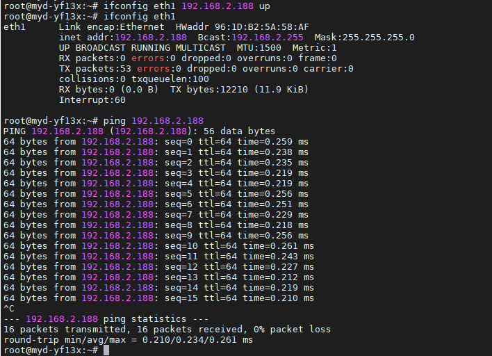

测试结果:
系统启动时正确识别MSE102x设备,生成对应的网络接口,可通过PLC链路建立V2G通信连接。
SPI接口测试效果
