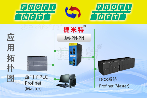

ProfiNet转ProfiNet协议转换网关实现两台西门子PLC通讯在精细化工厂的应用案例(图1)

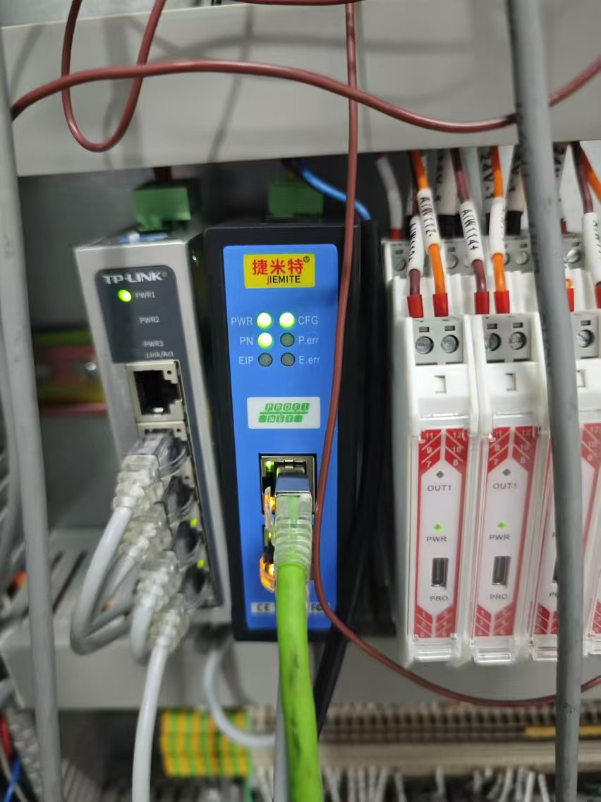

ProfiNet转ProfiNet协议转换网关实现两台西门子PLC通讯在精细化工厂的应用案例(图2)
甲方要求:
· 反应釜的 1200 PLC 必须实时把“温度、压力、重量、阀门开度”共 144 Byte 上报给 1500 主控;
· 1500 PLC 同时向 1200 下发“配方号、目标温度、搅拌频率”共 64 Byte;
· 两网段 IP 冲突,且 1200 侧已运行 HMI,不能改动主从关系;
· 改造周期 ≤2 天,停机窗口仅 8 h。
最终选用“捷米特 JM-PN-PN”双口 ProfiNet转ProfiNet工业级协议转换网关,让网关分别作为 1200 与 1500 的 Profinet 从站,中间通过“内存映射”完成数据透明摆渡,既规避 IP 冲突,又保持双方主程序零改动。

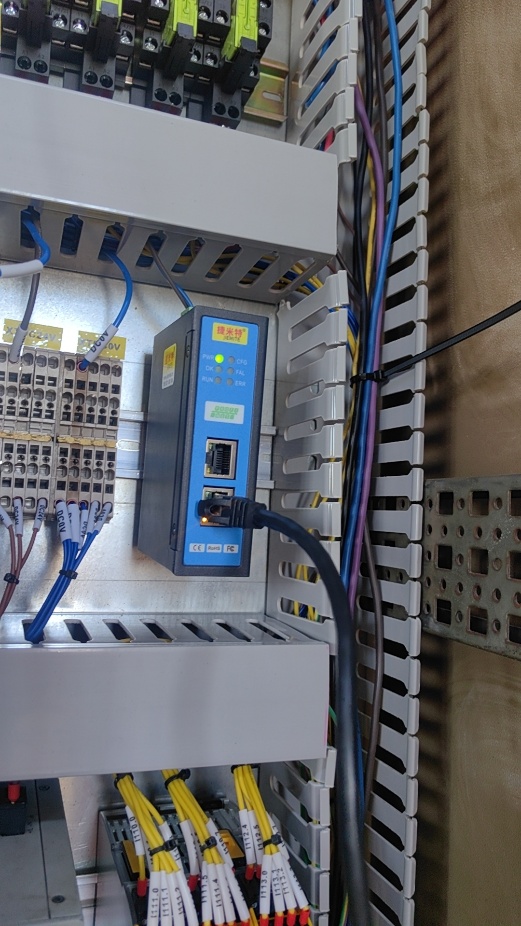

二、设备清单
1. 控制器 A:西门子 S7-1215C DC/DC/DC,24 VDC,集成 2×PN,IP:192.168.1.10;
2. 控制器 B:西门子 S7-1516-3 PN/DP,集成 1×PN,IP:192.168.2.20;
3. 协议网关:捷米特 JM-PN-PN协议转换网关24 VDC/200 mA,IP20,35 mm 导轨,双 RJ45 内置交换机;
4. 交换机:西门子 SCALANCE XC208(2 台,分别位于两网段);
5. 工程软件:TIA Portal V17、JM-Config V3.4(捷米特免费)。
ProfiNet转ProfiNet协议转换网关实现两台西门子PLC通讯在精细化工厂的应用案例(图3)

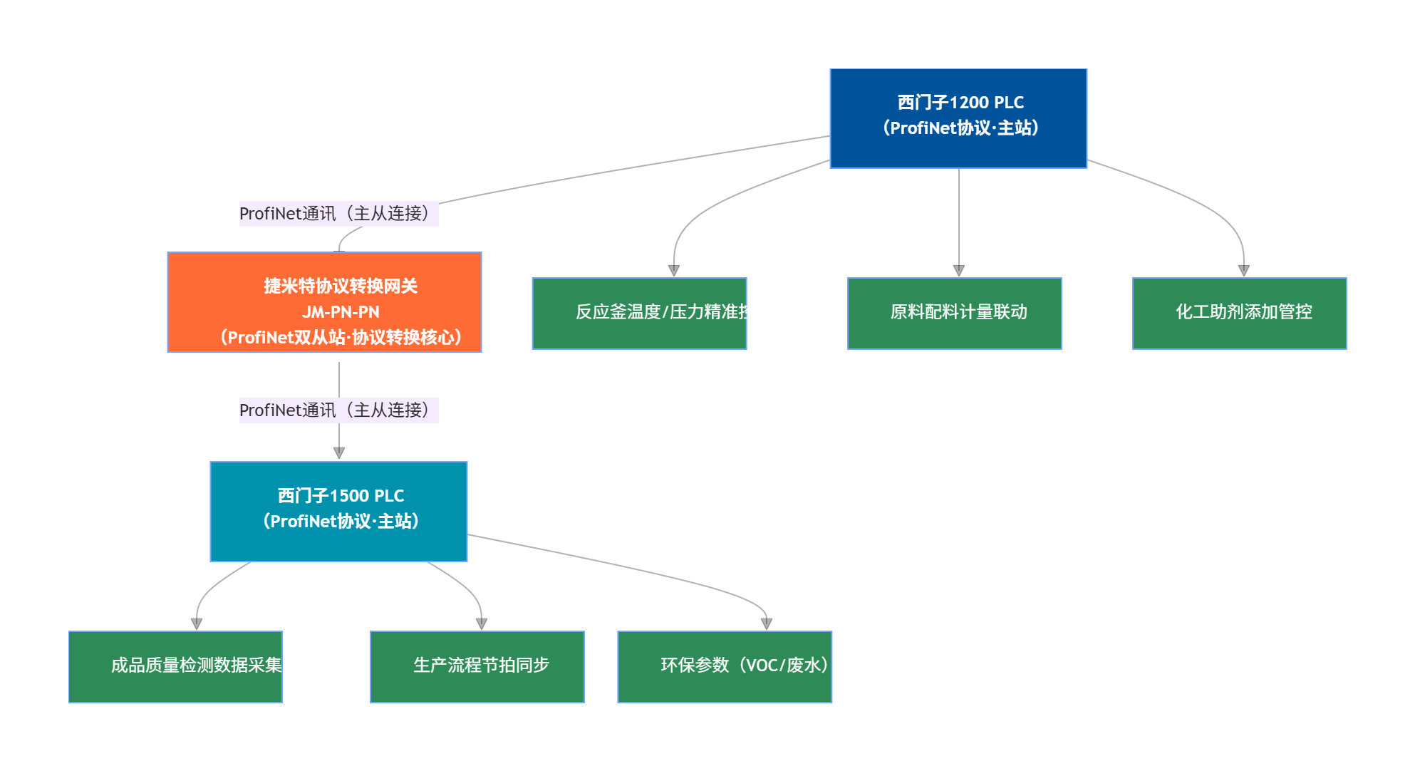

三、网络拓扑
· LAN1(反应釜段):192.168.1.0/24,1200 PLC + HMI + JM-PN-PN 的 Port1;
· LAN2(集中控制段):192.168.2.0/24,1500 PLC + MES + JM-PN-PN 的 Port2;
网关内部“双从站”隔离,两网段物理独立,仅通过网关 RAM 映射交换数据,彻底杜绝广播风暴。
四、网关工作原理
JM-PN-PN 在硬件上=“两个独立 Profinet 接口 + 一颗 32-bit ARM 双核”。
· Port1 作为“Profinet I-Device(从站)”被 1200 读取/写入;
· Port2 同样作为“Profinet I-Device(从站)”被 1500 读取/写入;
· 内部 8 K 字节共享内存,可任意映射;
· 刷新周期 1 ms,端到端延迟<3 ms,完全满足温控 100 ms 回路。
ProfiNet转ProfiNet协议转换网关实现两台西门子PLC通讯在精细化工厂的应用案例(图4)

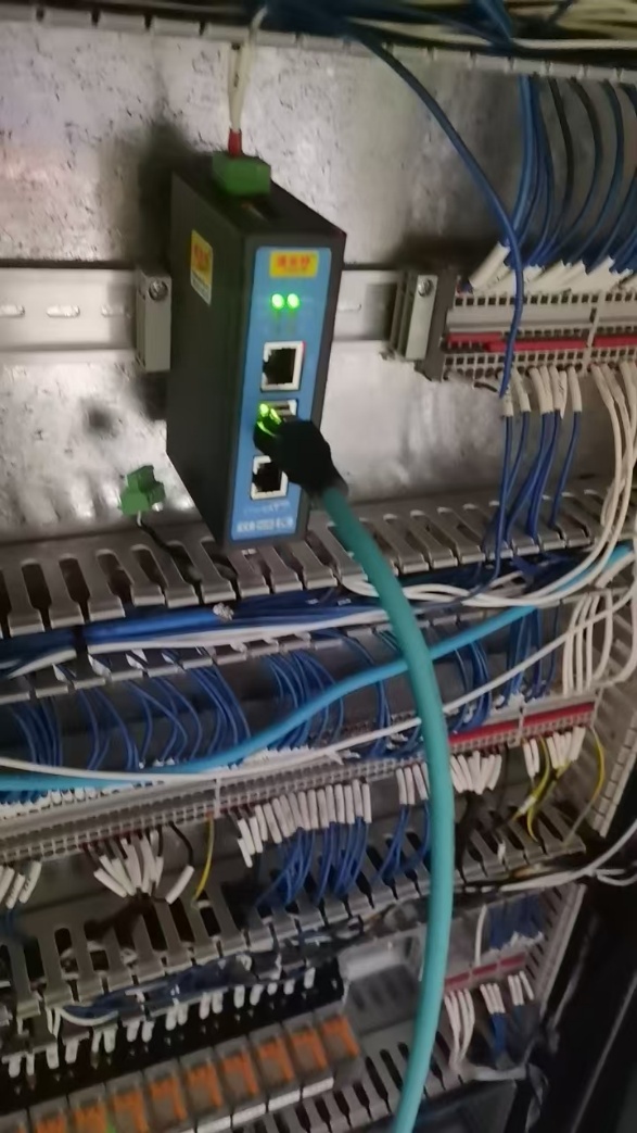

五、参数配置步骤
Day 0 晚 20:00 开始停机,顺序如下:
1. 硬件接线
· 断电后,将 JM-PN-PN工业智能网关安装在 1200 电控柜 DIN 导轨,24 VDC 取自西门子 PM1207;
· Port1→SCALANCE XC208 端口 3(已预留);
· Port2→独立拖链网线→集中线 PLC 机柜 SCALANCE XC208 端口 5;
· PE 端子与柜体铜排连接,屏蔽层 360°压接。
ProfiNet转ProfiNet协议转换网关实现两台西门子PLC通讯在精细化工厂的应用案例(图5)
