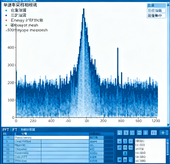

四、双速率采样的精度优势
通过 LabVIEW 仿真测试,对比单速率采样与双速率采样的频谱分析结果:
  • 单速率采样的频谱存在明显扩散,谐波峰值模糊,相邻频率点有明显能量泄漏;
  • 双速率采样的频谱峰值尖锐,能量集中在目标频率点,谐波特征清晰可辨,频谱泄漏现象得到有效抑制。
这一结果充分证明,双速率采样能显著减少时偏累积和频谱泄漏,比单速率采样具有更高的频谱分析精度,尤其适用于电力系统谐波测量、振动信号分析等对精度要求较高的场景。
