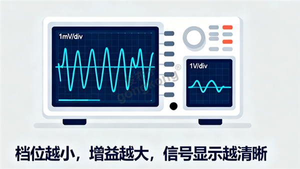

用示波器观测电流时,一个极易踩陷的认知陷阱是:将"正、负峰值之差"直接当作电流的实际大小。这种理解会彻底混淆"峰峰值"与"电流强度"的本质区别——前者只是描述信号摆幅的标尺,后者才是衡量电流强弱的物理量。要跳出这个误区,需要从测量原理和参数定义两个层面重新校准认知。
一、示波器的"翻译"本质:从电流到电压的间接测量
示波器本身是电压波形的"翻译官",而非电流的直接"监听者"。测量电流时,必须依赖电流探头或取样电阻作为"转换中介",将电流信号线性转化为电压信号(依据欧姆定律U=IR),再由示波器解码并还原成电流波形。屏幕上显示的所有参数,都是基于这个被"翻译"过的电压波形推导而来,其解读必须严格遵循电流的物理特性。

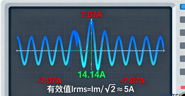

二、峰峰值:刻画波动范围的"尺子"
电流波形的峰峰值(Ipp)定义为正峰值与负峰值之间的差值。其中,正峰指波形最高点相对于零电流基准的偏移量,负峰则是最低点相对于该基准的偏离值(通常取负)。例如,当正峰为2A、负峰为-1A时,峰峰值为3A。这个概念如同测量海浪的波峰到波谷的垂直落差,只反映信号的极端变化区间,与电流真实做功能力无关。
三、电流大小:信号类型决定表征方式
"电流大小"并非单一指标,而是需根据信号特征选用不同参数:
1.直流电流:稳定无波动时(如电池供电),波形呈水平直线,此时电流大小就是该直线对应的恒定值(如5A),峰峰值概念完全不适用。
2.正弦交流电:典型如市电波形,其大小用有效值(Irms)表征(如家用10A插座电流)。有效值与峰值(Im)满足Irms=Im/√2,而峰峰值Ipp=2Im。这意味着若峰峰值为14.14A,实际有效值仅5A——峰峰值可能显著高估实际电流强度。

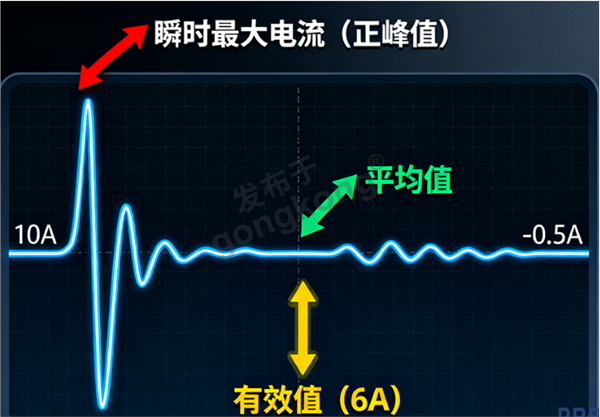

3.脉冲或复杂波形:如设备启动电流等不规则波形,需按测试目标选择参数:关注瞬时极限取"正峰值";评估整体负载取"平均值";计算热效应仍须回归"有效值"。峰峰值在此仅能提示最坏情况下的波动幅度,无法表征常态工作电流。
四、误用峰峰值的代价
以电机启动电流测试为例:波形可能呈现10A正向尖峰与-0.5A负向波动,峰峰值达10.5A,但实际有效电流仅为6A。若据此峰峰值选型导线或熔断器,将导致严重高估,造成不必要的成本浪费甚至安全隐患。
