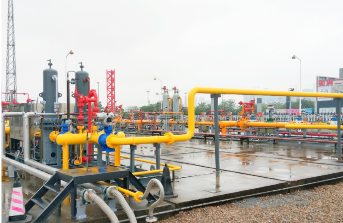

一、案例背景与项目痛点
案例背景:

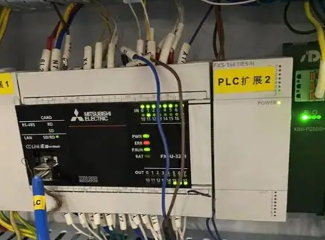

某省级天然气公司长输管道增压站需要进行自动化系统升级。站内核心的压缩机组控制系统采用罗克韦尔(Allen-Bradley)CompactLogix系列PLC,其上层网络构架为行业通用的EtherNet/IP。而负责站内消防、安防以及环境监测的辅助系统,则选用了性价比优异的三菱FX5U系列PLC,其内置的网络协议为三菱主流的CC-LinkIEBasic。

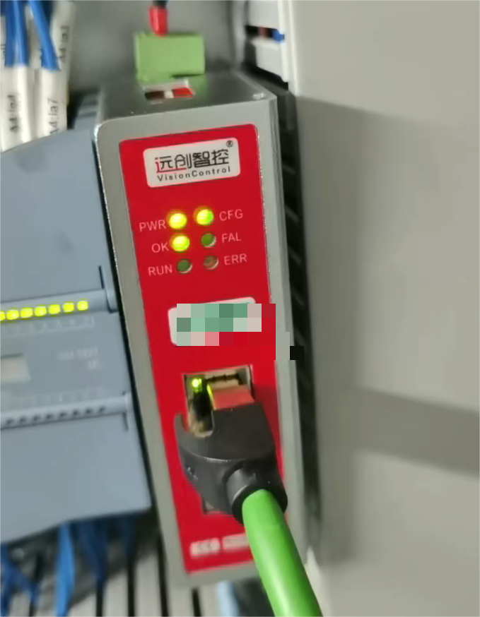

二、解决方案:远创智控YC-EIP-CCLKIE协议转换网关
为解决上述痛点,我们引入了远创智控YC-EIP-CCLKIE协议转换网关。这款产品不仅是一个简单的协议转换器,更是一个集成了数据采集器物联网网关边缘计算网关功能的智能网关
网关功能简介:
双向协议解析:内核级解析EtherNet/IP和CC-LinkIEBasic协议,实现两种协议数据表的双向、高速、透明转换。
角色定义清晰:在EtherNet/IP网络中,它作为适配器(Adapter),被罗克韦尔PLC作为消费标签(Consumer)进行数据读取和写入;在CC-LinkIEBasic网络中,它作为智能设备站,与三菱FX5U主站进行周期性和瞬时性通讯。
灵活的数据映射:通过直观的网页式配置界面,用户可自由定义罗克韦尔PLC的标签(Tags)与三菱PLC的软元件(如D、M寄存器)之间的映射关系,支持多种数据类型。
边缘侧逻辑处理:作为一款边缘计算网关,它支持简单的脚本逻辑运算,可在网关本地进行数据过滤、报警阈值判断、单位换算等,减轻主PLC的负担,提升系统响应速度。
断线续传与诊断:具备强大的网络诊断功能和数据缓存能力,在网络短暂中断时能保证数据不丢失,恢复后自动重连,极大提升了系统的可靠性。

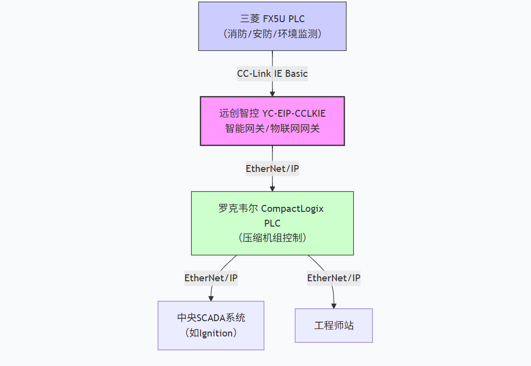

1.系统拓扑重构
新的系统拓扑结构实现了数据的统一汇聚与交互:
实施过程:
硬件连接:使用标准网线,将网关的EIP端口接入罗克韦尔PLC的交换机,将网关的CC-LinkIE端口接入三菱FX5UPLC的网络。
罗克韦尔侧配置:在Studio5000软件中,通过EDS文件将网关添加为EtherNet/IP适配器设备,并为其分配输入/输出连接尺寸(例如,各100个字节),这些字节数据将在SCADA中映射为具体的标签。
三菱侧配置:在三菱GXWorks3软件中,进行CC-LinkIEBasic的网络配置,将网关设置为智能设备站,并分配其占用的软元件起始地址(如D1000开始)。
网关侧配置:登录网关的Web配置界面,建立EtherNet/IP数据区与CC-LinkIE软元件区的映射表。例如:
`罗克韦尔.Input[0]`(BOOL)←→`三菱.M100`(消防报警信号)
`罗克韦尔.Input[1-2]`(INT)←→`三菱.D100`(可燃气体浓度值)
`罗克韦尔.Output[0]`(BOOL)→`三菱.M200`(远程启动通风设备)
配置完成后,下载至网关并重启,整个通讯链路随即建立。

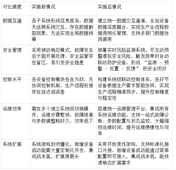

四、 应用效果与实施前后对比
