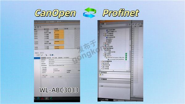

1. 可通过移除从站的过程数据对象(PDO),仅留存所需参数
在系统测试阶段,建议采用分步接入策略:首先建立与单个从属设备的通信链路,并完成过程数据对象(PDO)的基础参数配置。待通信链路稳定性验证通过后,再依次接入后续从属设备。
3. 自站点至所有 PDO,均需将传输类型设定为同步(循环)模式。
4. 不勾选 NTM
5. 从站波特率与站点地址的参数配置

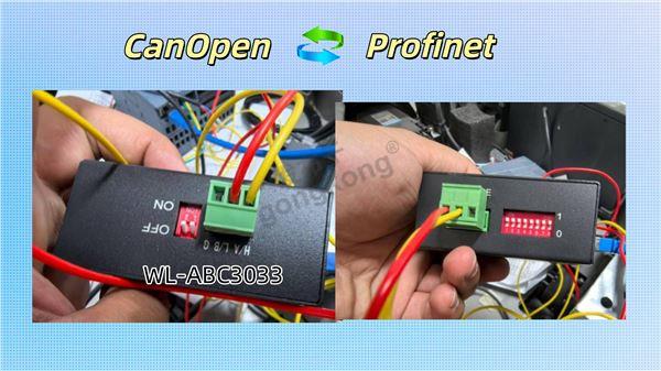

6.终端电阻的拨码应置于ON”端。
7.对于32位的高低字节,无需西门子可编程逻辑控制器(PLC)进行字节对调操作,也不必于PLC组态中进行调整,可在配置软件内完成相应调整。
8. 地方可进行选择,并转换视角再次审视数据。
