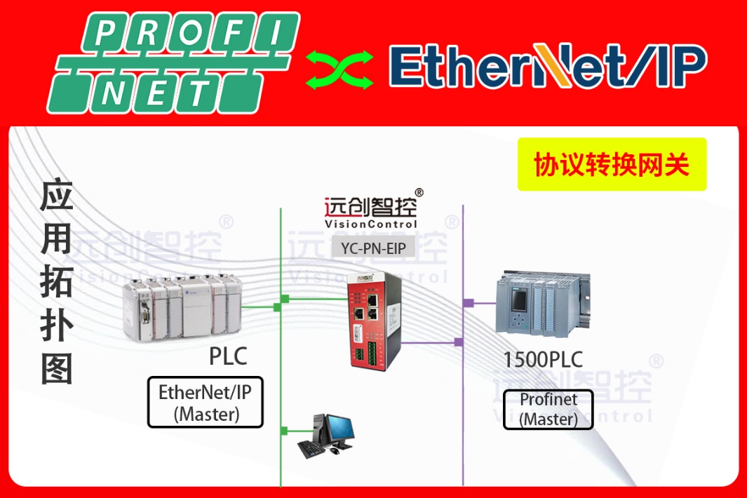

二、网络拓扑与地址规划

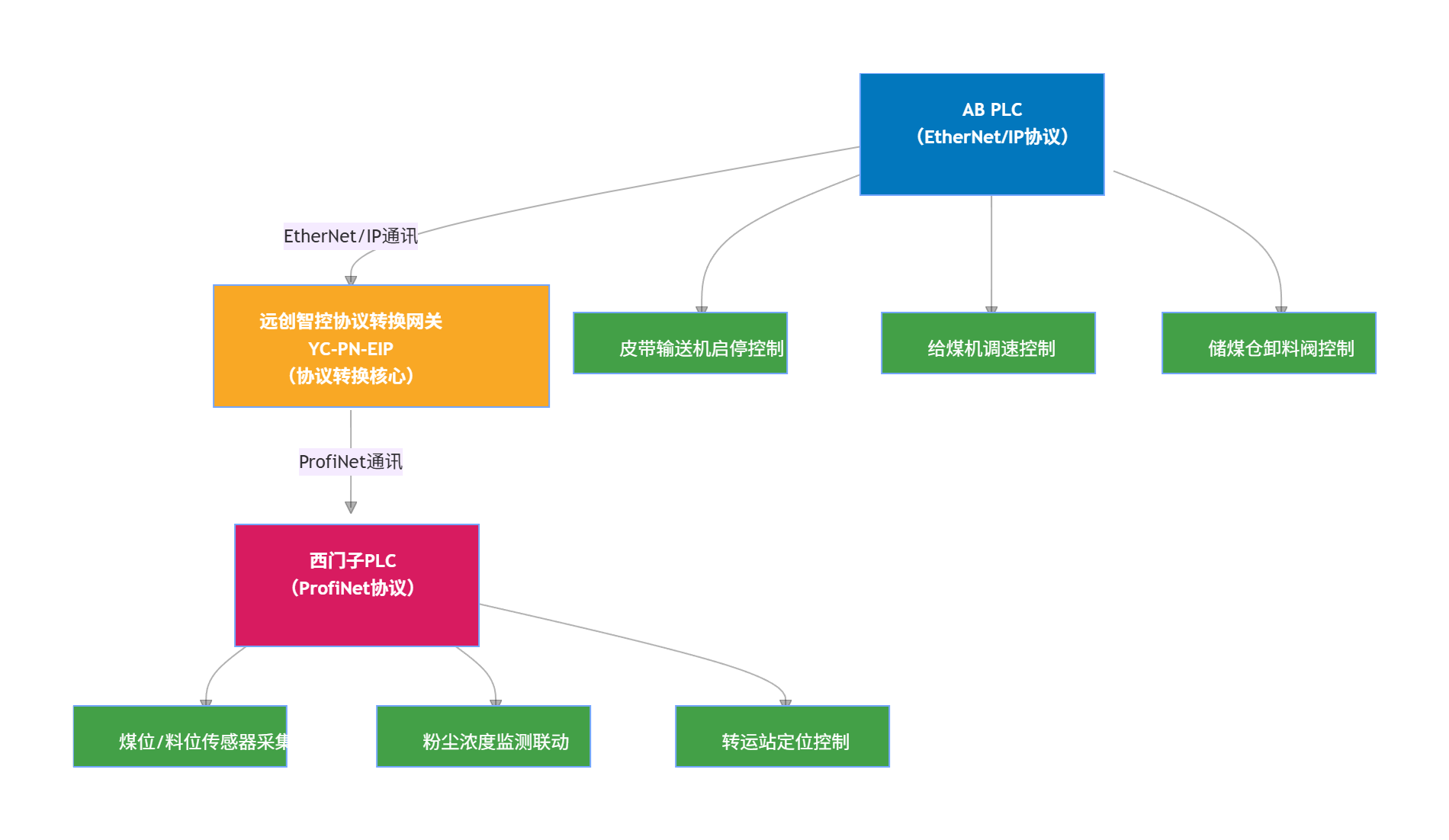

整个储运集控千兆环网被划分为两个逻辑段:
· EtherNet/IP段VLAN10):AB PLC 1756-L82ES IP=192.168.10.11,YC-PN-EIP的EtherNet/IP端口IP=192.168.10.20,子网掩码255.255.255.0;
· ProfiNet段VLAN20):S7-1515-2PN IP=192.168.20.11,YC-PN-EIP协议转换网关ProfiNet端口IP=192.168.20.20,设备名称为“YC_Gateway_Media”。
网关采用双网口物理隔离,自带交换机功能,现场只需两根CAT6A屏蔽网线即可接入原有环网,无需额外光电转换

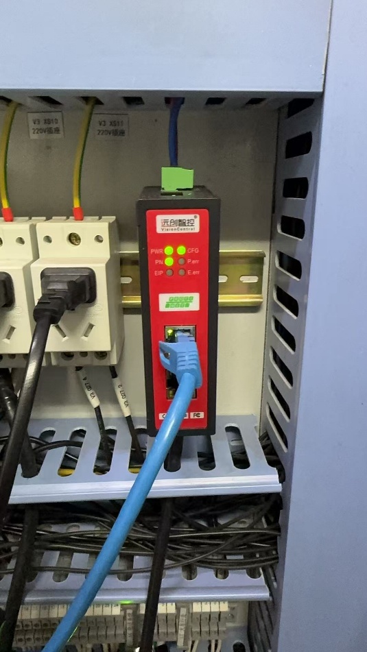

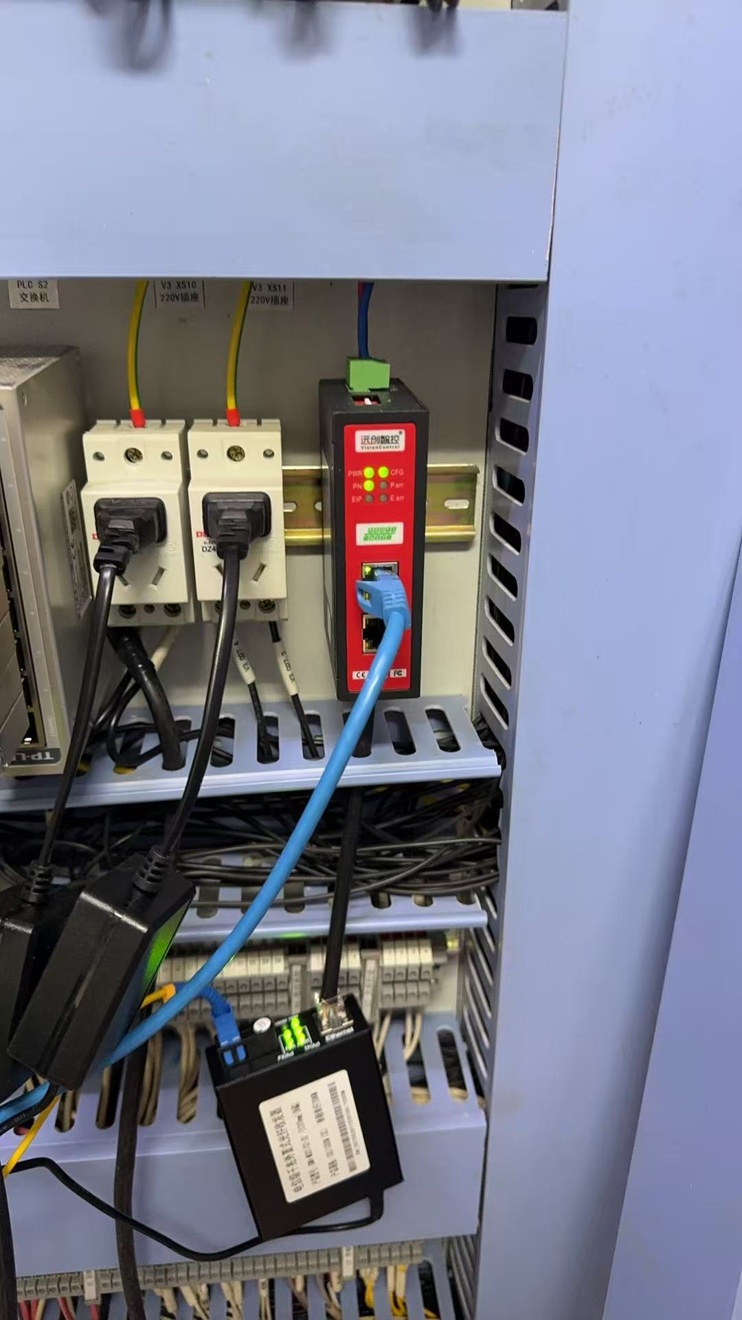

三、硬件安装
1. 35mm DIN导轨安装YC-PN-EIP工业智能网关,两侧预留50mm散热空间;
2. 24VDC/1A独立电源供电,现场取自冗余西门子PM-E模块,电压实测23.8V,纹波<50mV;
3. 接地线≥2.5mm²多股铜线直接接入PE排,接地电阻0.8Ω;
4. EtherNet/IP口RJ45与AB 1756-EN2TR模块Port1直连;ProfiNet口RJ45与西门子CM1542-5 Port1直连;
5. 上电自检:PWR、SYS常亮,两端口LED绿色闪烁,表明物理层正常。
