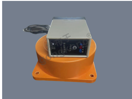

断链保护器作为工业链条传动设备的 “安全哨兵”,并非安装后即可 “一劳永逸”。在长期运行中,粉尘覆盖、振动偏移、部件老化等问题会逐渐削弱其监测精度,甚至导致设备失效 —— 某矿山曾因未定期维护断链保护器,传感器被煤尘覆盖无法检测转速,最终引发刮板机断链事故,停产 2 天损失超 20 万元。因此,断链保护器必须进行定期维护,通过科学的周期规划与针对性维护重点,确保其始终处于可靠工作状态,持续发挥安全防护作用。

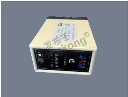

维护重点需聚焦 “传感器、控制器、线缆” 三大核心部件,每个环节都有明确操作规范。传感器维护的关键是 “清洁与校准”:磁电式传感器需避免用硬物擦拭感应面,防止磨损影响信号采集;光电式传感器的镜片若有划痕,需及时更换,否则会导致光束散射,引发误报。控制器维护需注意 “防尘与散热”:定期打开控制器外壳清理灰尘(需断电操作),检查散热风扇是否正常运转,避免高温导致元件烧毁;同时记录故障报警日志,分析频繁报警的原因(如多次因粉尘导致误报,需加装自动吹扫装置)。
