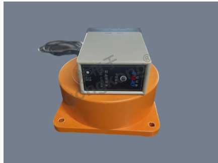

在工业链条传动设备的安全防护中,选对断链保护器比单纯追求 “高端型号” 更重要。若选型不当,轻则导致误报频发、维护成本飙升,重则无法及时捕捉断链隐患,引发设备损毁与安全事故。断链保护器的选型需遵循 “工况优先、参数匹配” 原则,重点围绕链速、工况环境、设备类型、防护等级等关键参数精准适配,才能让每一分投入都转化为可靠的安全保障。
链速是选型的核心基础参数,直接决定断链保护器的监测精度与响应能力。不同设备的链条运行速度差异极大:矿山井下刮板机链速通常在 0.8-1.5m/s,电厂输煤链式输送机链速约 1.2-2.0m/s,而食品加工生产线的轻型链式输送机链速可达 3-5m/s。选型时需先明确设备实际链速范围,再匹配保护器的监测量程 —— 若链速过低(如低于 0.5m/s),需选择支持低转速监测的型号(如扭矩传感器式),避免速度传感器因信号频率过低导致误报;若链速过高(超过 3m/s),则需优先考虑响应速度快的光电式传感器,确保在断链瞬间(毫秒级)触发停机,防止链条高速甩动造成二次伤害。某汽车零部件厂曾因误选常规链速保护器(适配 0.8-3m/s),用于 4m/s 的高速链式输送机,导致断链时响应延迟,损毁价值 12 万元的输送轨道,更换高转速适配型号后,故障响应时间缩短至 200 毫秒,彻底规避风险。
工况环境是选型的重要依据,直接影响保护器的稳定性与使用寿命。需从 “粉尘、湿度、温度、防爆需求” 四大维度考量:在矿山、水泥厂、砂石厂等多尘环境,应选择具备防尘结构的断链保护器(如外壳防护等级 IP65 及以上),传感器优先选磁电式(抗粉尘干扰能力强),并搭配自动吹扫装置,避免粉尘覆盖传感器影响检测精度;在井下、污水处理厂等潮湿环境,需选用防水型保护器(防护等级 IP67 及以上),线缆接口采用防水接头,防止水汽侵入导致电路短路;在高温场景(如钢铁厂、焦化厂,环境温度 50-120℃),需选择耐高温型号,传感器与控制器采用耐高温材质(如不锈钢外壳、耐温线缆);在化工、煤矿井下等易燃易爆环境,必须选用具备防爆认证的保护器(如 ExibIMb 矿用本安认证、ExdIIBT4 防爆认证),避免电火花引发爆炸事故。某化工厂的防爆车间曾因使用普通断链保护器,在瓦斯泄漏时产生电火花,引发小型爆炸,更换防爆型保护器后,至今未出现安全隐患。
设备类型与负载特性决定断链保护器的检测方式选型。刮板输送机、斗式提升机等重载设备,因链条受力大、易卡链,需选择 “速度 + 张力” 双监测模式的保护器 —— 速度传感器监测转速异常,张力传感器检测链条受力变化,双重保障避免卡链导致的链条过度拉伸断裂;轻型链式输送机(如食品、电子行业)负载小、断链风险较低,可选择单一速度监测的经济型保护器,降低成本;对于垂直提升类设备(如斗式提升机),还需考虑断链后的防坠落功能,搭配机械制动装置,防止料斗坠落砸伤设备。某粮食储备库的斗式提升机,因仅安装速度监测型保护器,未考虑张力异常,卡链时链条过度拉伸断裂,导致 20 余个料斗坠落,更换双监测模式保护器后,卡链时张力传感器提前预警,停机时间从原来的 1.5 小时缩短至 15 分钟。
信号输出与系统兼容性需结合企业自动化需求考量。若企业已搭建 SCADA、PLC 等自动化控制系统,应选择具备数字信号输出(如 RS485、Modbus 协议)的断链保护器,实现数据实时上传与远程监控,便于运维人员在中控室掌握设备运行状态;若为独立设备,无联网需求,可选择继电器输出的常规型号,仅需本地报警与停机功能即可。此外,还需考虑供电方式:户外、偏远场景(如矿山野外输送带)优先选低功耗、太阳能供电的保护器;固定车间设备则可选用市电供电型号。
断链保护器的选型不是 “参数越高越好”,而是 “精准匹配需求”。需先明确设备链速、工况环境、负载特性与系统需求,再对应选择适配型号,避免 “大材小用” 或 “小马拉大车”。科学选型的断链保护器,不仅能精准捕捉断链隐患,保障生产安全,还能降低维护成本,延长设备使用寿命,成为工业链条传动系统真正的 “安全卫士”。
