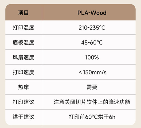

二、专业打印指南:释放材料全部潜力
为充分发挥这款高性能材料的潜力,我们建议您遵循以下指南:
热端适配:强烈建议搭配≥0.4mm口径的热端使用。虽然材料流动性已大幅提升,但为避免微米级植物纤维潜在的堵塞风险,请避免使用0.2mm等更细口径的热端。
烘干建议:由于添加了天然植物纤维,材料相较于标准PLA更易吸湿受潮。为获得最佳的打印表面质量和层间结合力,我们建议在打印前以60°C的温度烘干8小时。日常存储请务必使用防潮箱或密封袋搭配干燥剂。
打印环境与气味:打印过程中,植物纤维受热会释放出轻微、自然的木质香气,这是一种非刺激性且无毒的气味。为确保舒适的操作环境,我们建议在通风良好的空间内进行打印。
