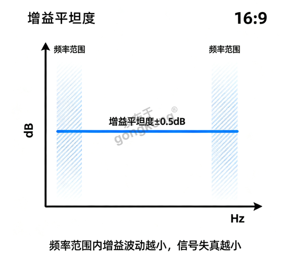

3. 增益平坦度
指在指定频带内增益的波动范围(ΔdB),决定宽频信号测量的保真度。
要求:1GHz有源探头需保持±0.5dB内平坦度;音频放大器在20Hz-20kHz范围内应≤±1dB
