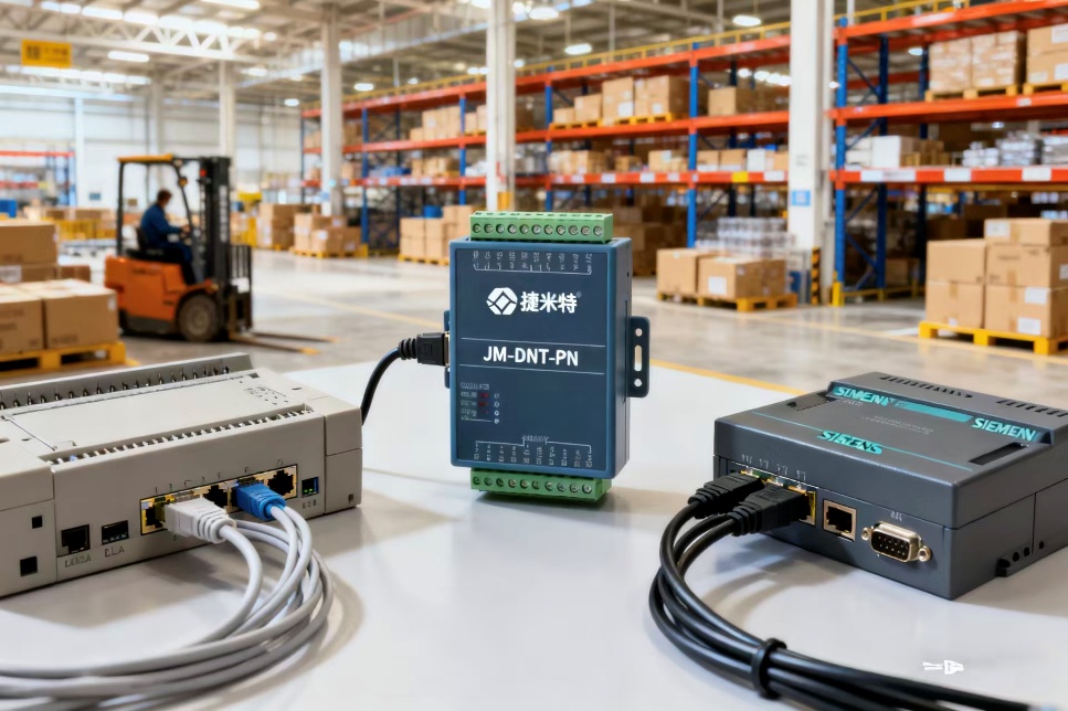

二、关键设备清单
1. 欧姆龙 PLC:CJ2M-CPU35 ×16(内置 DeviceNet 主站模块 CJ1W-DRM21)
2. 西门子 PLC:S7-1500 CPU1516-3PN/DP ×1(固件 V2.9,TIA Portal V17)
3. 协议转换网关:捷米特 JM-DNT-PN工业级协议转换网关×4(每 4 台 CJ2M 共用 1 台网关)
4. 电源:魏德米勒 PRO ECO 120W 24 VDC ×4
5. 交换机:赫思曼 OCTOPUS 8M-EEC 工业环网交换机 ×2
6. 线缆:DeviceNet 干线粗缆 500 m(Belden 3084A),ProfiNet 屏蔽 CAT6A 120 m

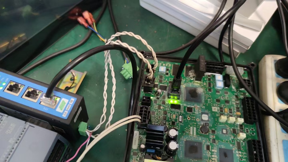

三、JM-DNT-PN 网关技术参数
· DeviceNet 侧:从站,地址 0–63 可设,波特率 125/250/500 kbps;最大 I/O 各 128 Byte
· ProfiNet 侧:从站,支持 16 槽,最大 1440 Byte IN/OUT;集成双网口 100 M 交换机,支持 MRP 环网
· 供电:24 VDC ±5 %,3.5 W,-25…55 ℃,IP20,DIN-35 导轨安装
· 配置方式:USB-Type-C 配置口 + 免费 GSDML v2.43 文件导入 TIA Portal

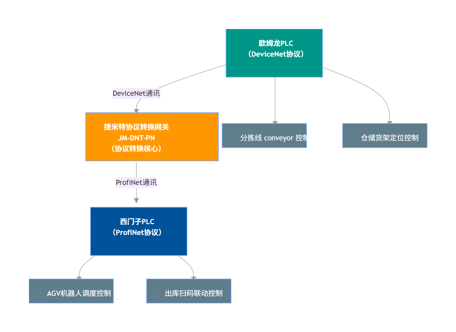

1. DeviceNet 段:16 台 CJ2M-CPU35 做主站,JM-DNT-PN 设为从站站号 05/06/07/08;干线末端加 121 Ω 终端电阻,支线 ≤ 6 m。
2. ProfiNet 段:S7-1500 做主站,网关作为从站占用 4 个节点,设备名依次命名为 “Gateway_05”~“Gateway_08”,IP 192.168.1.105–108,MRP 环网冗余恢复时间 < 200 ms。
3. 物理隔离:网关内置 2 kV 光电隔离,防止高频包分拣变频器谐波窜入以太网。

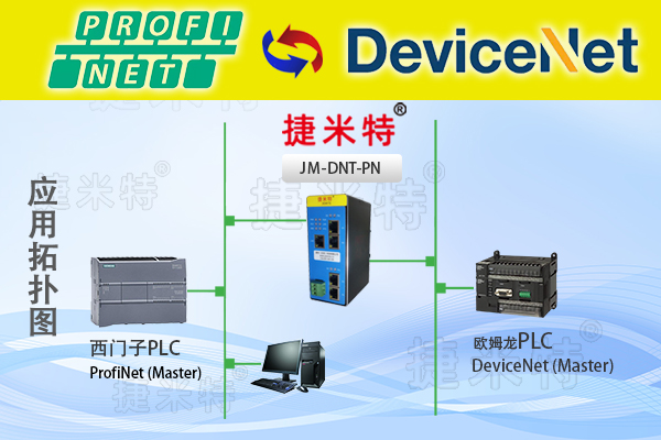

Step 1 硬件安装
· 在原有 DeviceNet 干线 25 m、225 m、375 m、475 m 处各留 1 个 T 型分接头,依次插入 4 台 JM-DNT-PN,24 VDC 取自就近分拣机电源并加 2 A 保险丝。
· 使用 CAT6A 预制成型跳线,把 4 台网关 PN1→PN2 手拉手接入赫思曼环网交换机,冗余端口回到 S7-1500 集成 PN 口。
