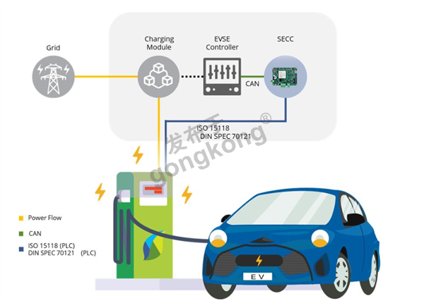

随着全球能源结构向清洁化、智能化加速转型,电动汽车与电网的深度融合已成为关键一环。车辆到电网技术不仅让电动汽车成为移动的储能单元,更赋予了它们参与电网调峰、消纳可再生能源的使命。在这一颠覆性变革中,充电桩与车辆之间的“智慧大脑”—SECC(Supply Equipment Communication Controller,供电设备通信控制器),扮演着至关重要的角色。
一、SECC:智能充电的“协议转换器”与“决策中枢”
SECC是充电桩的核心控制单元,负责与电动汽车的通信控制器(EVCC)进行通信,实现充电参数协商、充电过程监控和控制等功能。它通过电力线载波(PLC)技术或专用通信协议,与车辆端进行数据交互,确保充电过程的安全、高效和兼容。

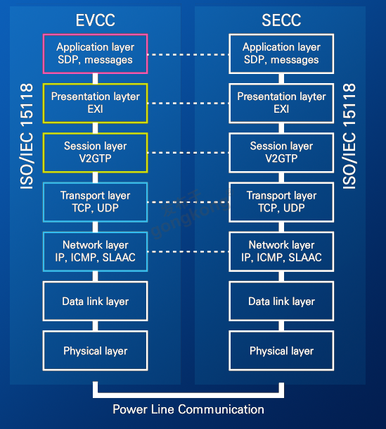

充电协议是充电桩与车辆之间的“共通语言”。国标充电桩出海欧洲,必须实现从GB/T 27930 到 ISO 15118 与 DIN 70121 的协议切换与兼容
ISO 15118:国际主流标准,支持即插即充(Plug & Charge)与V2G双向充放电,通过数字证书实现无缝认证与支付。
DIN 70121:欧洲广泛采用的通信协议,可视为ISO 15118的轻量版,是进入欧洲市场的“通行证”。

ISO 15118充电协议架构

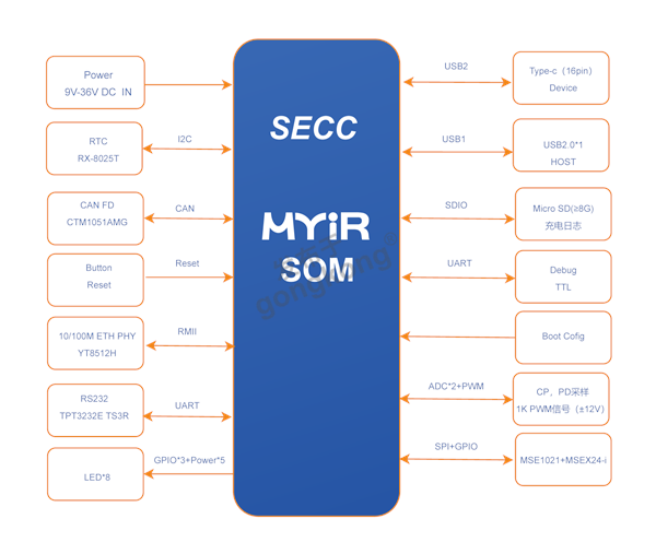

三、米尔SECC方案核心架构

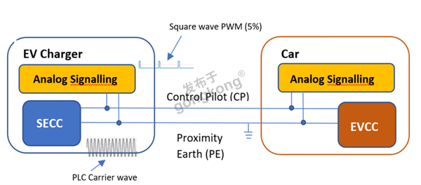

PLC调制解调电路:将高频载波信号叠加在充电控制信号CP)和地线(PE)上,实现充电桩与车辆之间的数据传输;
CP信号生成电路:产生特定占空比(如5%)的CP信号,用于建立通信链路和传输充电参数;
ADC采集电路:采集输入的电压,通过检测CP和PE电阻值大小,判断是否插枪和允许充电;
通信接口电路:支持CAN总线、以太网、PLC等多种通信方式,与充电桩管理平台、车辆EVCC等进行数据交互;
安全保护电路:集成过流、过压、绝缘检测等功能,确保充电过程中的电气安全。
米尔SECC方案框图
