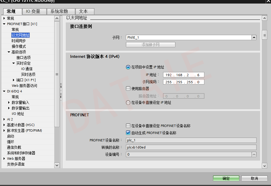

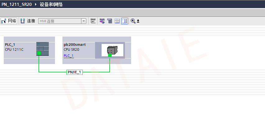

1.配置S7-1200
2.1200PLC的IP地址设置,建立一个PN链接

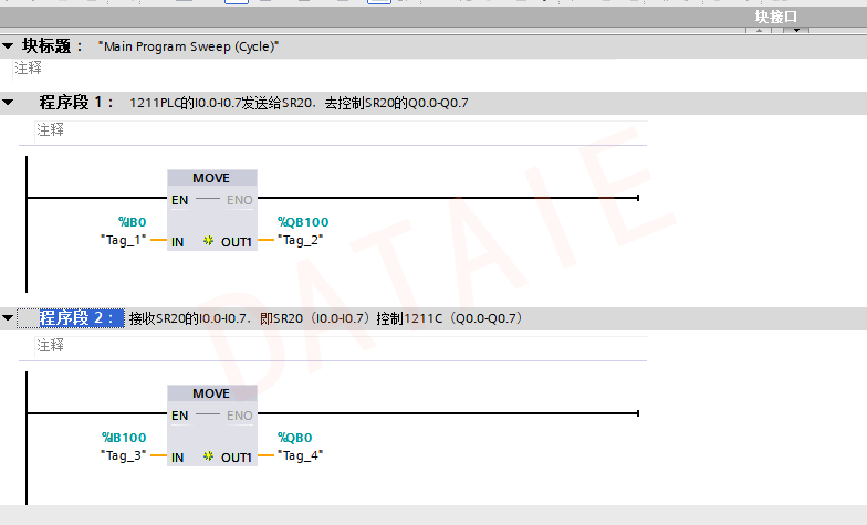

3.Main程序的编写
在通讯里面,做一个简单的IO对传程序

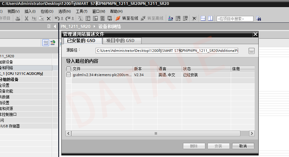

4. 安装GSD文件
最后将程序写入1200PLC里面

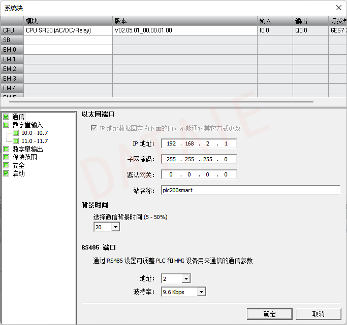

1. SMART参数设置

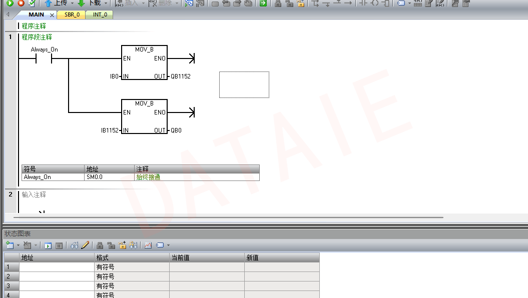

2. 简单主程序的编写

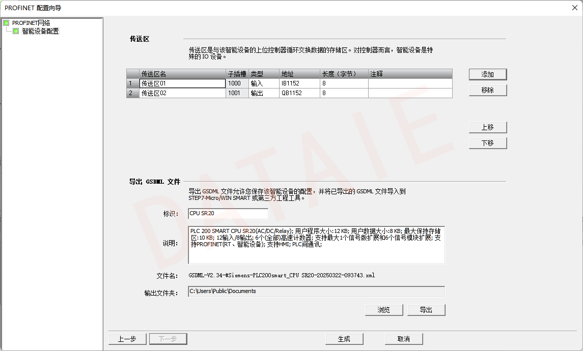

3. 生产GSD文件
最后将程序写入200SMART里面
