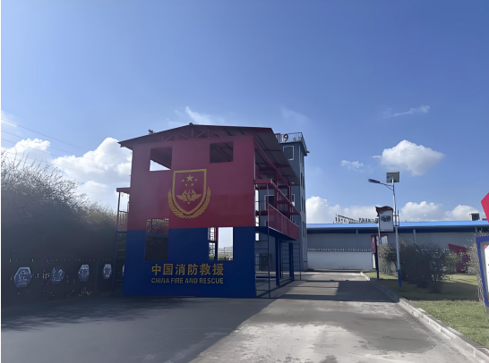

一、项目背景
华东某市消防救援大队新建综合训练基地,占地 180 亩,可同时容纳 300 名队员驻训。
早期设计时,指挥中心预留了千兆以太网,监控屏内置Modbus TCP客户端,可实时轮询前端设备。但现场火焰探测器、手动报警按钮、线型光束感烟等78台报警设备全部沿用 485 总线、Modbus RTU 协议,且已通过消防 3C 认证,更换将产生 30 余万元费用并延误工期。如何在不改动任何报警器的前提下,让“火警”信号在 1 秒内出现在大屏,成为项目成败的关键。

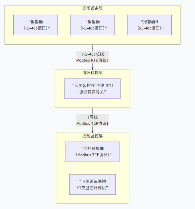

2. 网络拓扑
报警器 485 总线 →(RVSP 2×1.5 mm² 屏蔽双绞线,总长 380 m,终端 120 Ω)→ YC-TCP-RTU COM 口
YC-TCP-RTU LAN1 →(超五类网线)→ 指挥中心千兆交换机 → 监控屏(Modbus TCP 客户端 1)
YC-TCP-RTU LAN2 →(独立网段)→ 消防物联网平台(Modbus TCP 客户端 2,用于省总队远程督查)

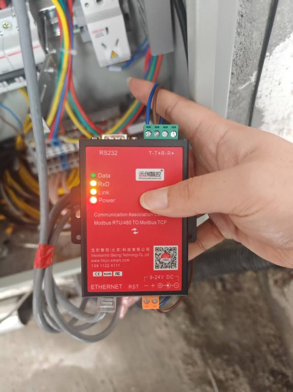

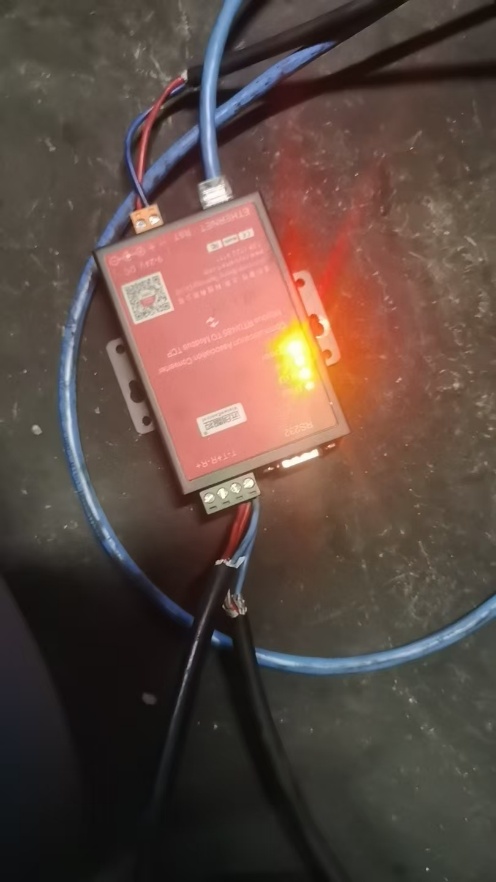

1. 硬件安装
· 在指挥中心 19 英寸机柜底部 35 mm DIN 导轨固定 YC-TCP-RTU协议转换网关,高度 2 U,不占用额外空间
· 485 总线 A、B 线接入 COM 口,屏蔽层单端接地,避免环流
· 双网口分别接入主/备交换机,启用端口汇聚,线路冗余
· 24 VDC 取自 UPS 分路,功耗实测 1.8 W,对备电时间无影响
