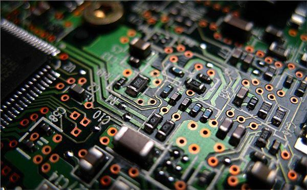

SMT贴片元件拆卸技巧分享
一般来说,拆卸SMT贴片处理元器件并不容易。只有通过不断和频繁的练习,我们才能熟练地掌握它。否则,如果强行拆卸SMD部件,很容易损坏它们。当然,掌握这些SMT贴片元件拆卸技巧需要实践。它大致可以分为三种情况。
1、SMT贴片组件的拆卸方法与元器件本身的特性有关。对于引脚数较少的元件,如电阻、电容、二极管和三极管,首先将其中一个焊盘焊接在PCB板上,然后用左手中的镊子将元件夹在安装位置并紧靠电路板,然后用右手中的烙铁将引脚焊接在镀锡焊盘上。左侧镊子可以松开,其余的脚可以用锡丝焊接,如果你想拆卸这些部件,很容易用烙铁同时加热部件的两端。锡熔化后,轻轻提起部件将其取出。
2、对于具有多个引脚和宽间距的SMT贴片组件,采用了类似的方法。首先,在焊盘上镀锡,然后用镊子在左手夹住部件焊接一只脚,然后用锡丝焊接另一只脚。通常最好使用热风枪拆卸此类部件。一只手拿着热风枪吹焊料,另一只手在焊料熔化时用镊子之类的夹子取出部件。
3、对于具有高引脚密度的元器件,焊接步骤类似,即先焊接一个引脚,然后用锡丝焊接其他引脚。引脚数量大且密集,引脚和焊盘的对齐是关键。通常,选择在拐角处的焊盘镀有少量锡。用镊子或手将元件与焊盘对齐,用插脚对齐边缘,用力将元件压在PCB上,用烙铁将焊盘对应的插脚焊接。
希望本文列举出来的SMT贴片元件拆卸技巧能够帮助到您~
