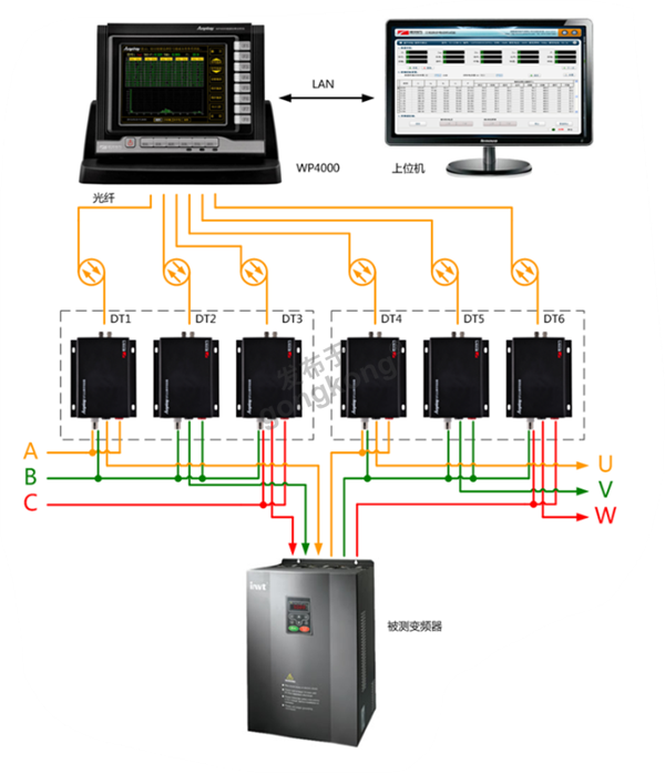

在工业自动化与电力电子领域,变频器作为电机调速和节能控制的核心设备,其输出信号的精准测量对于设备调试、故障排查以及性能优化至关重要。然而,许多工程师在测量变频器输出时面临一个关键问题:是否必须使用差分探头?单端探头是否能够满足需求?要回答这个问题,我们需要从变频器输出的特性、两种探头的测量原理以及实际应用场景入手,进行深入分析,从而得出科学的结论。

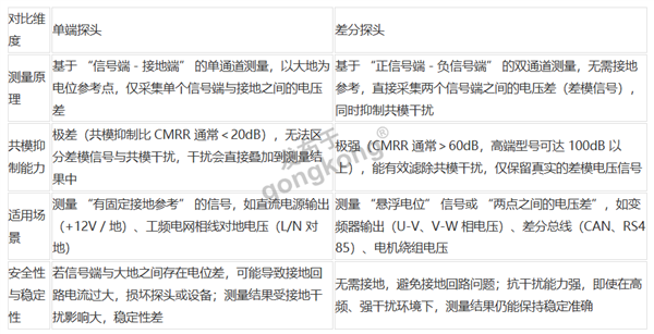

要判断“能否用单端探头测变频器输出”,需先明确两种探头的测量原理、优势及局限性,具体差异可从以下四个维度展开:
三、核心结论:变频器输出测量,单端探头“能用但不可靠”,差分探头“推荐且必要”
结合变频器输出的特殊性与两种探头的差异,我们可以得出明确结论:单端探头在理论上可临时用于测量变频器输出的“相线对地电压”,但测量结果极不可靠,无法满足调试、故障排查等精准测量需求;而差分探头是测量变频器输出(尤其是相电压、线电压)的推荐且必要选择,具体原因如下:
1.单端探头的局限性:测量结果失真风险高
参考电位不稳定:变频器输出端为悬浮电位,U相对地电压的参考基准(大地)与变频器内部的基准(直流母线中点)不一致,测量值会随变频器工况(如负载变化、直流母线电压波动)大幅波动,甚至出现“电压为负”的异常结果,无法反映真实的输出电压。
共模干扰导致失真:变频器产生的高频共模干扰会通过单端探头的接地回路进入测量系统,导致示波器显示的波形叠加大量杂波,甚至掩盖真实的PWM脉冲波形,无法判断输出电压的幅值、频率及谐波含量是否正常。
安全风险:若变频器外壳未可靠接地,或输出端与大地之间存在寄生电容,单端探头的接地端可能与信号端形成回路,产生过大电流,不仅损坏探头,还可能影响变频器的正常运行,甚至引发安全事故。
因此,单端探头仅适用于“无需精准测量”的临时场景(如快速判断变频器是否有输出电压,而非测量具体数值),绝对不能用于调试、故障分析或性能验证等关键环节。
2.差分探头的必要性:精准测量的唯一可靠选择
无需接地参考,适配悬浮电位:差分探头直接测量U-V、V-W等相线之间的电压差(线电压),或U相对直流母线中点的电压(相电压),无需依赖大地作为参考,完全适配变频器输出的悬浮特性,测量值能真实反映变频器的实际输出状态。
强抗干扰能力,确保波形真实:高共模抑制比(CMRR)能有效滤除变频器产生的高频共模干扰,示波器显示的波形能清晰呈现PWM脉冲的幅值、占空比、开关频率等关键参数,便于工程师判断IGBT是否正常工作、输出波形是否存在畸变。
宽电压范围与高安全性:主流工业级差分探头的耐压等级可达1kV以上,能覆盖绝大多数中低压变频器的输出电压范围;同时,差分探头的输入阻抗高(通常>10MΩ),不会对变频器的输出回路造成负载影响,确保测量过程安全稳定。

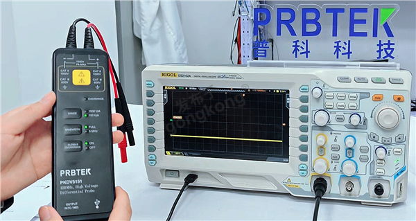

四、实用建议:如何选择与使用差分探头测量变频器输出?
明确了差分探头的必要性后,在实际应用中还需注意以下几点,以确保测量效果:
1.选择适配的差分探头参数
耐压等级:根据变频器的额定输出电压选择,建议预留20%-30%的余量(如380V变频器,选择耐压≥600V的探头;690V变频器,选择耐压≥1000V的探头),避免瞬时过电压损坏探头。
带宽:需覆盖变频器的PWM开关频率(通常为5kHz-50kHz),建议选择带宽≥100MHz的探头(高频带宽能更好地捕捉电压尖峰等瞬时信号)。
共模抑制比(CMRR):优先选择CMRR>80dB的型号,尤其在强干扰环境(如多台变频器集中安装、附近有大功率设备)中,更高的CMRR能确保测量精度。
2.正确的接线方式
测量线电压(U-V、V-W、W-U):将差分探头的“正输入端”接U相,“负输入端”接V相,无需接地,直接采集两相间的电压差;同理可测量V-W、W-U线电压。
测量相电压(U-直流母线中点、V-直流母线中点):若需测量单相对中点电压,需先找到变频器内部的直流母线中点(部分变频器有外部测试端子),将探头正输入端接U相,负输入端接中点,即可测量相电压。
避免接地回路:差分探头的外壳或电源端若需接地,需确保与变频器的接地系统共地(即接在同一接地排上),避免因接地电位差产生额外干扰。
