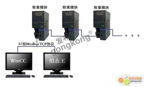

西门子200smart是没有称重模块的,如现场需要接入称重参数就需要换成12001500系列的plc以及增加SIWAREX称重模块价格极其贵,这无疑是增大了用户成本,这样就可以使用SIWAREX WP230称重模块,此模块带有Profinet IO接口,只要在编程软件中简单组态一下(Smart 200使用ET200 GSD文件、S7-300/S7-1500在博途中直接使用自带的ET200驱动)就能够与该模块相连,是一款无需任何编程可以被直接使用的称重模块。

能不能发个说明书了解一下

    可以的 您留一下您方式我发您
