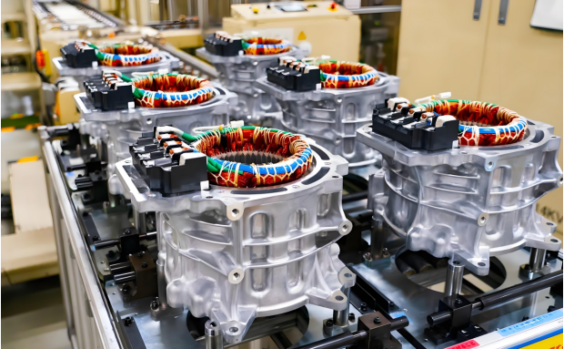

一、项目背景
华东某老牌电机厂(以下简称A厂)年产高效电机120万台,关键瓶颈在于“老化测试区”——48台工位长期依赖人工抄录电流、功率与温升数据,既滞后又易错。2025年,A厂启动数字化改造,目标:
1. 实时采集并集中存储老化过程全量数据
2. 异常停机5分钟内推送至责任人手机
3. 保留原信捷PLC,减少停产与接线改动
4. 通过4G上云,摆脱工厂内网束缚,方便后期异地复制

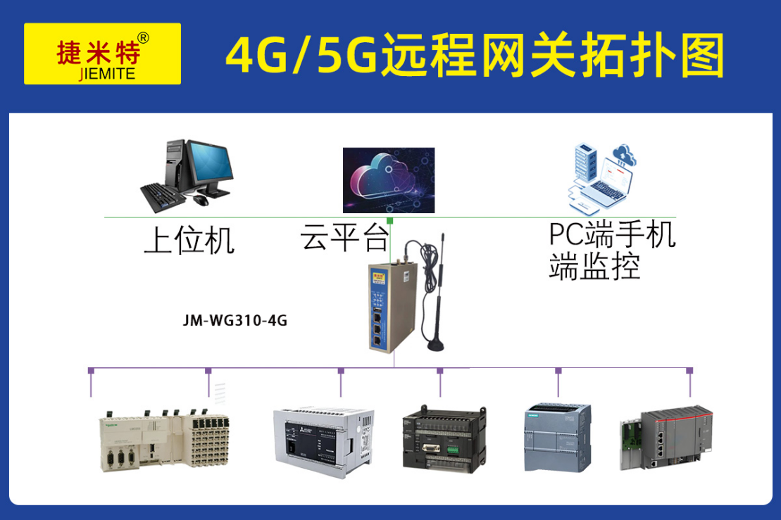

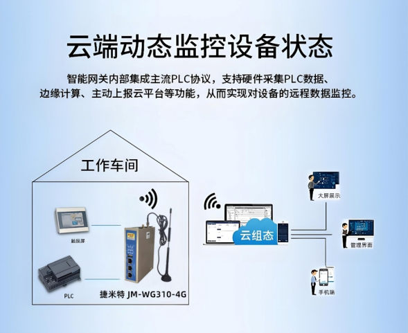

四、系统架构
1. 感知层:信捷XD5-48T10-C PLC ×48台,每台20个变量
2. 边缘层:捷米特JM-WG310-4G-485-GPS物联网网关×6台,每8台PLC共享1台网关,通过交换机级联
3. 网络层:MQTT over TLS1.2,连接地址 mq.smartcloud.com:8883
4. 平台层:智能云2.0,提供Web组态、手机小程序、RESTful API,与现有MES对接

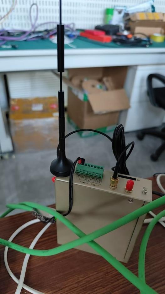

2. 网关安装
JM-WG310导轨卡扣直接固定在PLC柜右侧,4G吸盘天线从柜顶出线,GPS天线置于窗侧,30s内锁定12颗卫星,定位精度<5m。
