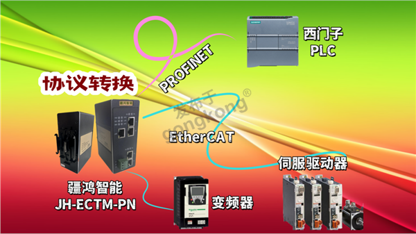

为解决这一异构网络融合难题,部署疆鸿智能EtherCATPROFINET协议转换网关成为最优解。该网关并非简单的信号中转器,而是一个具备双栈解析能力的智能设备。
其核心功能在于:在PROFINET侧,它作为标准的IO设备被主站PLC扫描和识别;在EtherCAT侧,它则作为主站,主动扫描并管理下游的EtherCAT从站设备。
   数据映射:工程师通过配置软件,将EtherCAT从站设备的过程数据(PDO)精准地映射到PROFINET的输入输出模块中。例如,将驱动器反馈的实际位置值映射到几个字的输入区域,将PLC发出的速度设定值映射到输出区域。整个过程实现了协议的无缝转换与数据的双向透明传输。

1.  网络拓扑:将网关部署在轨道吊控制柜内,其PROFINET端口通过工业交换机接入码头现场的PROFINET主干网络;其EtherCAT端口则直接接入轨道吊内部的EtherCAT设备环路。
2.  硬件组态:在西门子等主流PLCTIA Portal工程中,安装网关的GSDML文件,并将其作为一个PROFINET设备添加到网络,分配设备名称和IP地址。
3.  数据配置:使用网关配套的配置工具,扫描并识别所有EtherCAT从站,随后以“拖拽”的方式,建立EtherCAT数据与PROFINET IO模块的映射关系表,并下载到网关。
4.  程序对接:PLC程序无需关心底层协议,只需像访问本地IO一样,读写分配给网关的输入输出地址。数据经由网关的实时转换,最终送达中央云平台。
清晰的系统拓扑如下:
[ 智慧港口中央云监控平台 ]
          (OPC UA/HTTPS)
[ 码头边缘计算服务器 ]
          (PROFINET Industrial Ethernet)
[ 西门子S7-1500PLC 作为主站 ]
[ 疆鸿智能EtherCATPROFINETJH-ECTM-PN)协议转换网关 ] <---(PROFINET)---> [ 交换机 ] <---(连接其他PROFINET设备)
          (EtherCAT)
[ 轨道吊EtherCAT设备环路 ]
[伺服驱动器][远程IO模块][绝对值编码器]
