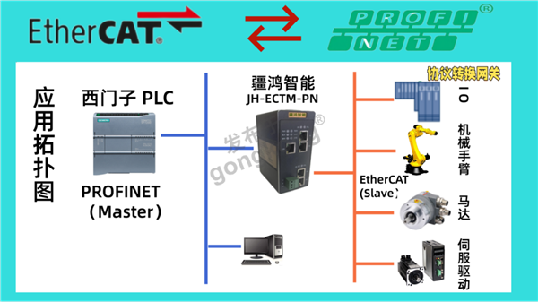

引入JH-ECTM-PN,EtherCATPROFINET协议转换网关。该网关作为整个网络的协议中枢,在PROFINET一侧作为智能从站,被西门子PLC识别和组态;在EtherCAT一侧则作为主站,主动扫描并管理下挂的所有EtherCAT从站设备(如伺服驱动器、变频器)。通过网关内部的映射机制,实现PROFINETEtherCAT网络间数据的双向、无损、实时传输。

3.  网络连接: 物理连接上,西门子PLCPN端口通过工业网线连接至网关的PROFINET接口。网关的EtherCAT接口则通过网线依次连接至首台EtherCAT从站设备,形成EtherCAT总线环路。
4.  程序适配: 在PLC程序中,直接对映射后的I/O地址进行读写操作,即可实现对EtherCAT从站设备的控制与状态监测,如同操作本地PROFINET设备一样简便。
清晰的系统拓扑图:
[西门子S7-1500 PLC (PROFINET主站)]
          | (工业以太网线, PROFINET协议)
[EtherCATPROFINET协议转换网关]
          | (工业以太网线, EtherCAT协议)
[EtherCAT从站1: 伺服驱动器] -- [EtherCAT从站2: 变频器] -- ... (后续EtherCAT设备)
