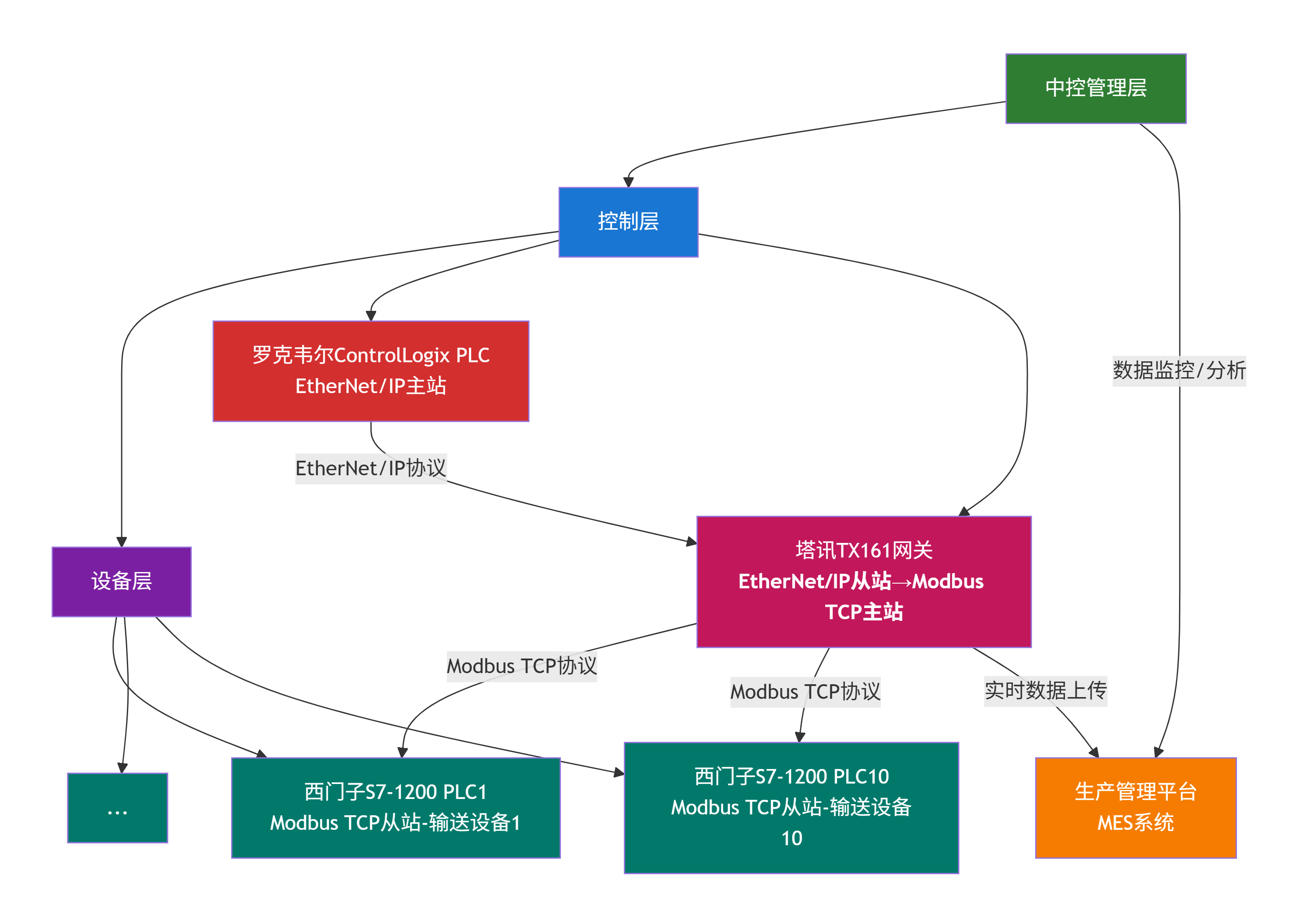

1. 系统拓扑图
2. 核心部署逻辑
以塔讯 TX 161智能网关为通讯中枢,构建 “罗克韦尔 PLC - 网关 - 西门子 PLC” 的三级控制架构:罗克韦尔 PLC 作为 EtherNet/IP 主站,向网关下发输送设备调度指令;网关将指令转换为 Modbus TCP 协议后转发至各西门子 S7-1200 PLC,控制输送设备动作;同时,网关实时采集西门子 PLC 的设备运行数据与故障信息,转换为 EtherNet/IP 协议回传至罗克韦尔 PLC,实现产线控制闭环,且网关可将关键数据上传至 MES 系统,支撑生产监控与数据分析。
