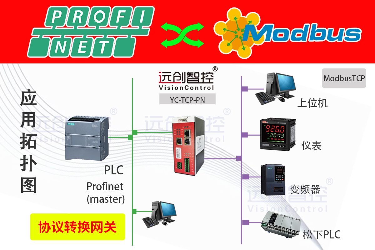

 二、 解决方案:远创智控YC-PN-TCP协议转换网关
为解决上述痛点,我们引入了远创智控YC-PN-TCP协议转换网关。这款工业网关是一款专业的数据采集器和协议桥梁,专门为解决profinet与基于以太网的第三方协议(如Modbus TCP)的互联而设计。
网关功能简介:
   双向协议转换:网关作为通讯核心,实现了profinetModbus TCP之间的双向、透明传输。在profinet侧,它作为智能从站;在Modbus TCP侧,它可作为主站或从站。
   数据无缝映射:可将Modbus TCP的保持寄存器(Holdning Register)、输入寄存器、线圈等数据,直接映射到西门子PLC的I/O映像区或数据块中,编程时如同访问本地设备。
   边缘计算能力:作为一款边缘计算网关,它不仅能转发数据,更能执行逻辑运算。例如,可内置算法,对光伏功率数据进行滤波、计算移动平均值,或直接生成简单的充放电指令,减轻S7-1200的循环负载。
   高可靠性:工业级设计,适应光伏电站和储能集装箱可能存在的电磁干扰、宽温等恶劣环境。

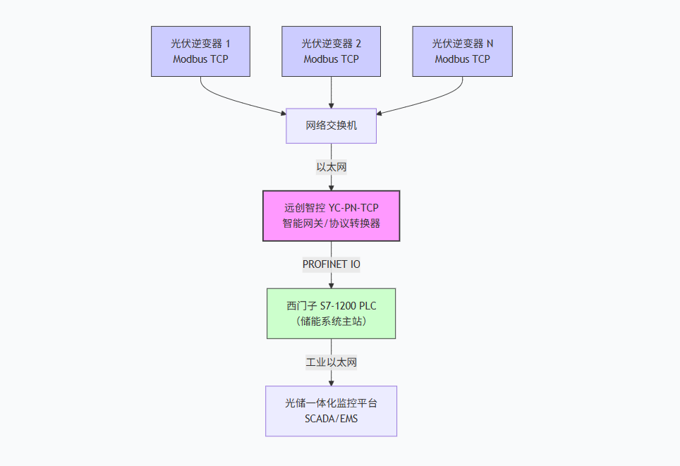

1. 硬件连接与拓扑重构
2. 软件配置与协同优化
   西门子侧:在TIA Portal中,导入网关的GSDML文件,将其添加为profinet IO设备。例如,配置128字节输入(用于接收逆变器数据)和64字节输出(用于发送控制指令)。
   网关侧:使用远创智控的配置软件:
    1.  Modbus主站配置:设定需要访问的各个逆变器的IP地址、端口号,并定义轮询周期。为每台逆变器创建读指令,获取直流电压、直流电流、交流功率、日发电量、内部温度等关键参数,并指定这些数据在网关内存中的存放地址。
    2.  数据映射配置:建立网关内存地址与TIA Portal中分配的profinet IO地址之间的映射关系。例如,将逆变器总功率值映射到S7-1200的输入区IW0。
   PLC程序优化:在S7-1200中编写高级控制逻辑:
       实时功率追踪:程序实时计算光伏总发电功率与园区负载功率的差值。
       智能充放电策略:基于差值、当前电价时段、储能SOC(电池荷电状态)等因素,动态生成充放电指令。例如,当发电>用电且SOC<95%时,网关通过profinet输出区(如QW0)发送指令,控制PCS以特定功率充电;当处于峰电时段且SOC>20%时,指令PCS放电。

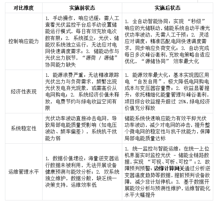

四、 应用效果与实施前后对比
