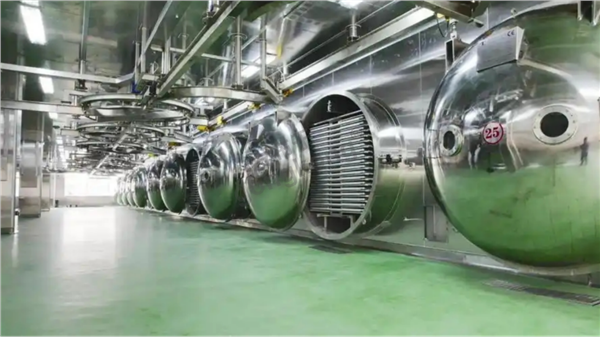

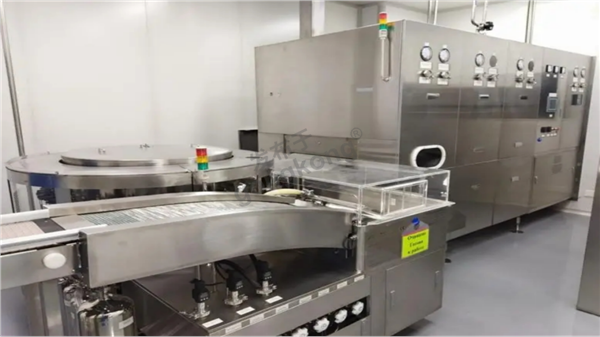

在工业自动化系统集成中,多协议设备协同作业常面临通信壁垒。特别是在冻干机生产线这类高精度控制场景中,如何实现PROFINET网络与EtherCAT设备的无缝连接,成为保障生产线稳定运行的技术关键。
 协议异构带来的控制挑战
冻干机生产线通常配备多种伺服驱动器设备,用于控制冻干仓门启闭、搁板升降和真空泵调速等关键部件。这些伺服驱动器多采用EtherCAT通信协议,而产线主控通常采用西门子PLC基于PROFINET协议。某制药企业冻干机项目就曾面临这样的困境:EtherCAT总线伺服系统无法直接接入PROFINET网络,导致控制信号传输延迟,直接影响生产精度。
具体表现为:仓门定位误差超过±1.2mm,远高于±0.5mm的要求;搁板升降速度波动达±0.3mm/s;真空泵转速控制偏差达±25rpm。这些问题直接影响了冻干工艺的稳定性和产品品质。

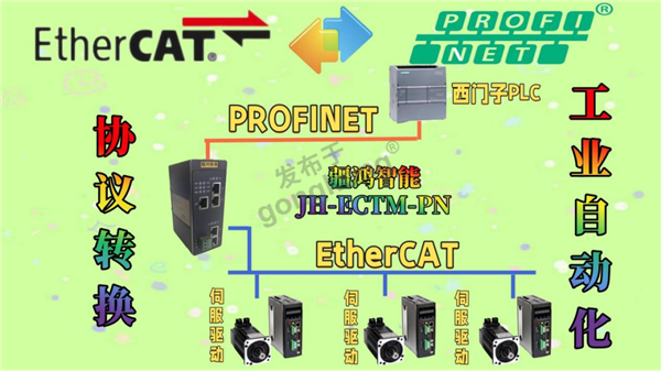

 网关解决方案的核心价值
针对这一技术瓶颈,EtherCATPROFINET协议转换网关提供了完美的解决方案。该网关在PROFINET侧作为从站设备,直接连接西门子PLC;在EtherCAT侧作为主站,高效管理多个伺服驱动器节点。
在实际应用中,网关通过双端口内存映射技术实现协议底层转换,将PROFINET IO数据帧实时转换为EtherCAT过程数据对象。这种转换机制确保了控制指令的及时性和准确性,通信周期可稳定控制在1-2ms以内。

在某冻干机生产线改造项目中,工程师通过合理配置网关参数,建立了精确的I/O映射表。将伺服控制的关键信号——包括位置指令、速度设定和扭矩限制——映射到PLC的特定过程数据区。同时,伺服的状态反馈和故障代码也通过网关实时传回PLC
实施后效果显著:仓门定位精度稳定在±0.3mm以内,搁板升降速度波动降至±0.05mm/s,真空泵转速控制精度达到±5rpm。这些指标不仅满足了工艺要求,甚至超过了设计预期。
