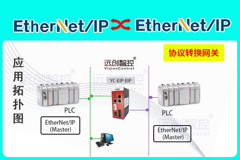

拓扑示意:

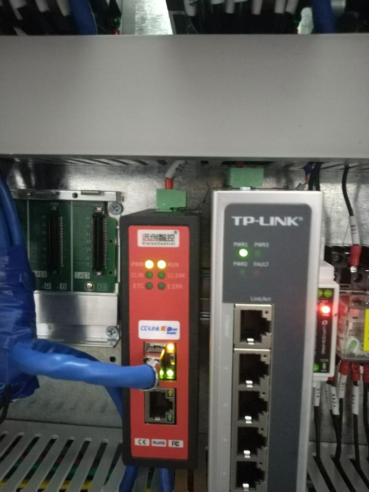

汇川 H5U —(EtherNet/IP 从站)—> YC-EIP-EIP 工业级协议转换网关LAN1
YC-EIP-EIP协议转换网关LAN2 —(EtherNet/IP 从站)—> 5069-L320ER
网关本体通过底部 DIN 导轨与交换机并排安装在控制柜右侧,24 VDC 由同一棵电源树供电,PE 端子与柜体铜排相连。
