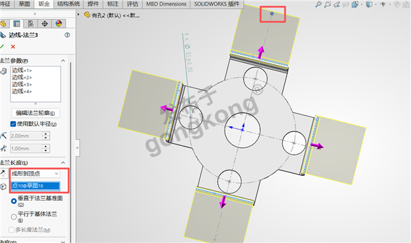

看过来!SOLIDWORKS 钣金边线法兰新功能一招搞定!
支持用草图顶点定义边线法兰范围,灵活度拉满
助力精准构建设计意图,创意轻松落地!
特殊场景需求轻松应对,设计效率猛涨!
.先点击边线法兰,选择边线
.法兰长度,点击下拉框,选择成型到顶点,选择点即可。

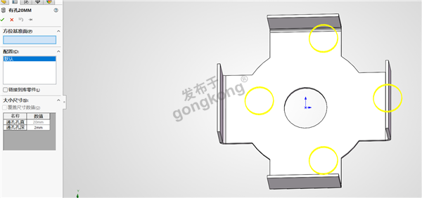

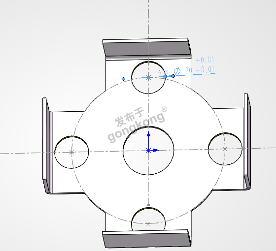

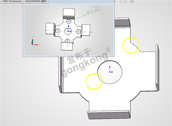

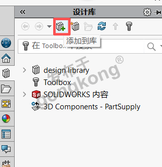

2.     在特征库中可包含Dimxpert尺寸
一.点击设机库上方的添加到库,选择要添加的项目,下方勾选MBD尺寸
再打开无孔的钣金零件根据系统提示来进行定义条件,最后点击确定即可。
