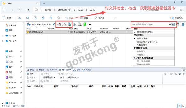

SOLIDWORKS产品数据管理 (PDM) 解决方案可帮助您控制设计数据,并且从本质上改进您的团队就产品开发进行管理和协作的方式。使用 SOLIDWORKS PDM Professional,您的团队能够:1. 安全地存储和索引设计数据以实现快速检索;2. 打消关于版本控制和数据丢失的顾虑;3. 与多个地点的组织内外部的人员就设计进行分享和协作;4创建电子化工作流程以便规范、管理和优化开发、文档审批和工程变更流程。
摘要: SOLIDWORKS PDM Windows 的集成使得用户可以在熟悉的 Windows 资源管理器环境下,完成诸如文件的存储、检索、版本控制以及工作流程管理等一系列 PDM 操作。
一、完全融入 Windows 资源管理器
最直观的集成形式,用户无需打开额外程序即可操作 PDM

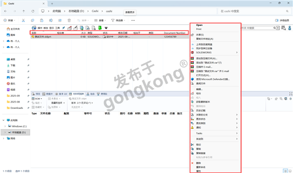

PDM 的核心功能(如检入 / 检出、版本历史、工作流启动)直接添加到 Windows 资源管理器的右键菜单中,点击文件即可调用。
在资源管理器的文件列表中,可自定义显示 PDM 专属列,如 “文件版本”“检入者”“工作流状态”“物料编码” 等,直观查看文件的 PDM 属性。
通过不同图标标识文件的 PDM 状态,例如 “已检出” 文件显示专属标记,“已发布” 文件显示发布状态图标。

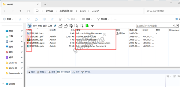

不仅限于 SOLIDWORKS CAD 文件,还能对 Windows 系统中的所有文件类型进行 PDM 管控,对 Word 文档、Excel 表格、PDF 报告、图片等非 CAD 文件,可实现与 CAD 文件一致的版本控制、权限管理和工作流审批,实现全类型文件的统一管理。当在 Windows 中双击文件时,系统会按预设关联打开对应程序(如用 Excel 打开表格、用 Adobe 打开 PDF)。
