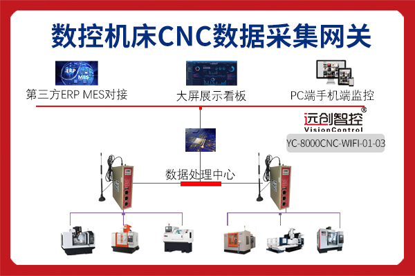

3. 网络架构设计
每台CNC机床设备通过以太网口与YC-8000CNC机床-WIFI-01物联网网关直连,网关通过Wi-Fi接入车间本地无线网络,并通过HTTP协议将采集到的数据以JSON格式上传至企业部署在云端的设备管理平台。平台支持数据解析、存储、可视化展示、报警推送等功能,实现设备状态的实时监控与远程管理。
· IP配置:网关与CNC机床控制器处于同一网段(如192.168.1.x),确保通信稳定
· HTTP上传:配置目标服务器地址、上传周期、数据格式、重试机制等参数
· 数据加密:支持HTTPS协议,确保数据传输过程中的安全性与完整性

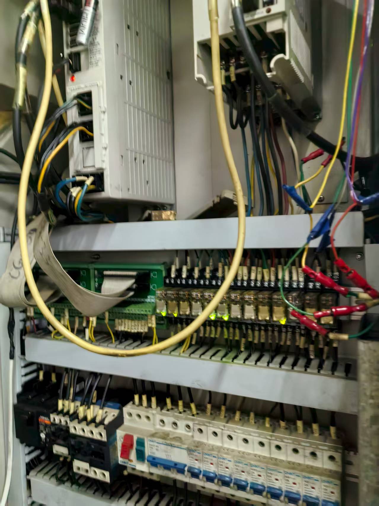

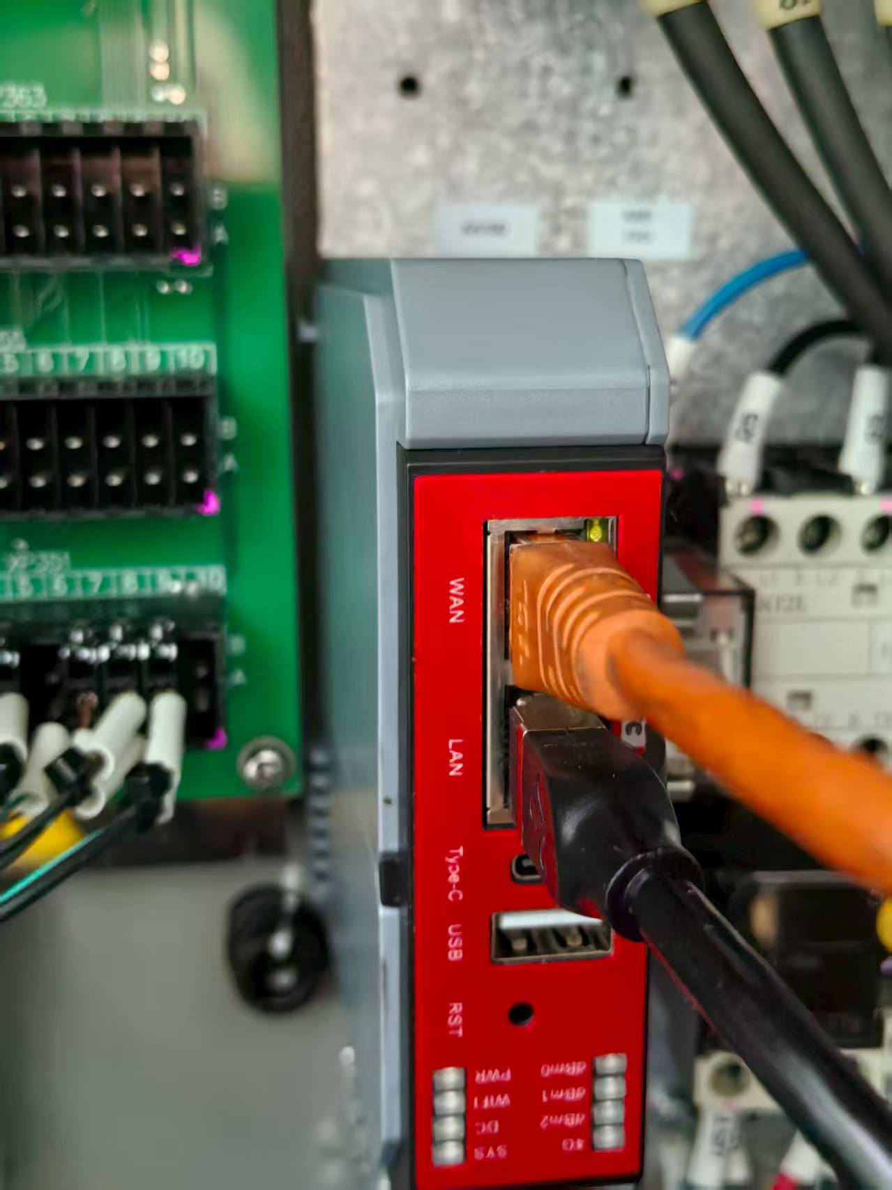

1. 网关部署与连接
· 安装位置:网关安装于每台CNC机床设备旁的电气控制柜内,采用DIN导轨固定,确保通风良好、抗干扰能力强
· 通信连接:使用屏蔽以太网线连接西门子828D控制器的以太网口与网关的LAN口,确保通信稳定
· 电源接入:采用工业级24V直流电源供电,配备UPS不间断电源,防止因突发断电导致数据丢失

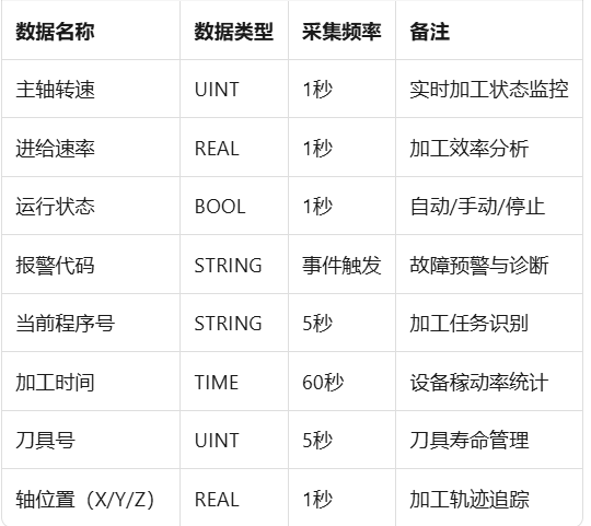

· 采集点配置:根据实际需求,配置如下数据点:
