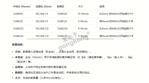

咨询下,几个XGK CPU之间相互通讯读写,通过XGL-EFMT模块,用XGT专用协议,怎么设置,选用哪种方式最简单方便?谢谢啦

发表于:2025-10-28 16:07:30
LS产电
配置化,而非编程化:只需在Master站的配置软件中填写一张“数据映射表”,
定义好谁读、谁写、数据在哪,无需在所有CPU中都编写复杂的通讯程序。
自动运行:一旦配置好,PLC运行时无需任何程序驱动,通讯自动在后台执行,如同PLC内部的直接映射。
稳定性高:由系统固件和硬件直接处理,效率高,不易出错。
系统结构与硬件连接
网络拓扑:将所有XGK-CPU的XGL-EFMT模块通过网线连接至同一个交换机。
模块安装:确保每个需要通讯的CPU机架上都安装了一个XGL-EFMT模块。
IP地址规划:为每个XGL-EFMT模块设置一个固定的、在同一网段的IP地址。
主站(Master):192.168.1.10
从站1(Slave 1):192.168.1.11
从站2(Slave 2):192.168.1.12
软件配置(在Master站进行)
需要使用LS产电的XG5000编程软件。
步骤 1:设置主站的XGL-EFMT模块参数
打开主站PLC的XG5000项目。
在“硬件配置”中,双击XGL-EFMT模块,打开其参数设置。
基本设置:
Operation Mode(操作模式):选择 XGT Protocol (Master)。
Local IP Address(本地IP):设置为192.168.1.10。
网络设置:根据您的网络环境设置子网掩码和网关。
步骤 2:配置循环数据链接表(核心步骤)
在XGL-EFMT模块的参数窗口中,找到 “XGT Protocol” 或 “Communication Setting” 选项卡。
选择 “Cyclic Data Link”(循环数据链接)功能。

  • myjyweixin楼主
    您好,用XGT专用协议,您图上表示的是P2P方式,还是high-speed link方式?
    2025-10-29 14:35:51回复
  • myjyweixin楼主
    您好,这是专用协议下的P2P,还是high-speed link?
    2025-10-29 15:32:41回复
