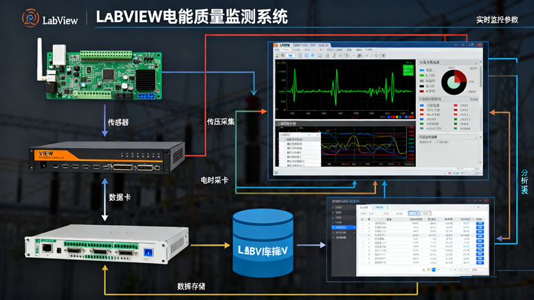

系统组成
  • 硬件部分
    • 电量传感器:用于采集电网的电压和电流信号,能够准确感知电网中的电气参数变化。
    • 信号调理电路:通过有源低通滤波器对采集到的信号进行调理,将信号调整到适配 NI 数据采集卡的输入范围,确保信号的质量和稳定性。
    • NI 数据采集卡:采用高性能的 NI PXI - 4472 数据采集卡,支持高速、高精度信号采集,其最高采样频率可达 1MS/s,分辨率为 16 位,能够满足实时谐波监测的需求。
  • 软件部分
    • 波形显示模块:利用 LabVIEW 的图形化界面功能,实时显示电网信号的电压、电流波形,使操作人员能够直观地观察到信号的变化情况。
    • 谐波分析模块:运用快速傅里叶变换(FFT)结合高精度 Hann 窗算法进行频谱分析,有效减少了频谱泄露和栅栏效应,能够准确地识别谐波成分,并计算出各谐波成分的频率和幅值以及总谐波畸变率(THD)。
    • 参数显示与报警模块:实时显示 THD 等关键参数,当参数出现异常时,系统会立即触发声光报警,并记录事件日志,方便操作人员及时发现和处理问题。
工作原理
电量传感器先获取电网的电压和电流信号,这些信号经过信号调理电路处理后,输入到 NI 数据采集卡中。LabVIEW 软件对采集到的数据进行滤波、信号分解等预处理,然后通过 FFT 和 Hann 窗算法提取各谐波成分的频率和幅值,计算出 THD。最后,通过用户界面以波形图、频谱图和参数表等形式直观地显示分析结果,当出现异常状态时,及时通过声光报警提示操作人员。
