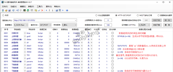

        先用参数配置软件(下载地址)接上网关,再配置数据交互地址。具体的调试方法步骤:
        1. 打开参数配置软件(功能->功能类型与设备驱动),左边选择(PLC数据对接: ...),右边选择对应的PLC驱动(本案选Modbus协议集),点 确定当前选择;
        2. 进入数据配置表(功能->数据转发/平台对接):根据PLC通讯地址,寄存器数量等参照案例配置好相关参数后下载重启(参数->参数写入到网关)、(工具->重启网关);
        3. 通过网关的参数配置软件读取网关参数(参数->从网关读取参数)后,看软件上状态消息区域显示的状态消息;根据状态消息调试。
        下图是配置好用于测试Modbus协议从站跟HTTP协议客户端之间互转的配置:
        图中HR0是32位整数,对应400001;HR2是浮点数,对应400003;HR20是长度为20的字符串,对应400021开始的10个寄存器。MODBUS地址和数据模型。HR9即400010是触发信号,数值有变化时智能网关就会将同组('任务组'数值相同)数据自动打包成JSON文件后发送到HTTP服务端,HTTP服务端返回数据后根据所配置的字段进行解析,写入到对应的寄存器。

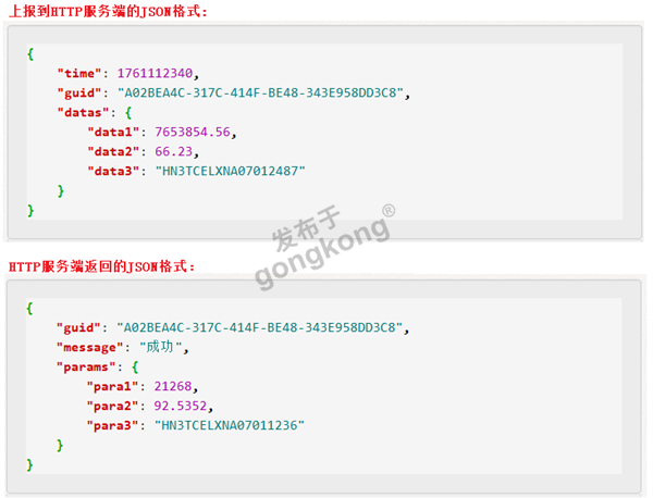

        以下是改变HR9的数值即触发后,IGT-DSER智能网关根据配置生成上报到HTTP服务端的JSON文件后发送,接收服务端生成的返回的JSON文件后根据配置解析。配置与JSON对应关系
