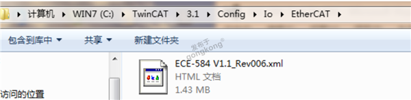

ECE-584 ESI文件导入指定文件夹
ECE-584 V1.1 文件导入到C:\TwinCAT\3.1\Config\Io\EtherCAT文件夹中。

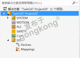

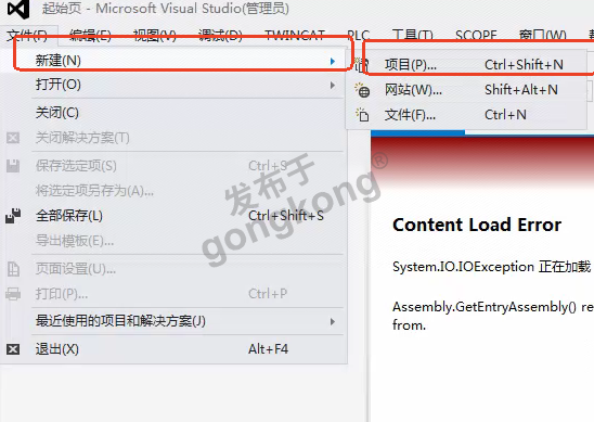

创建工程文件

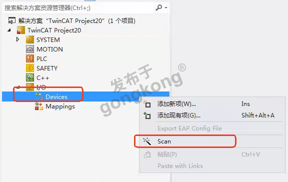

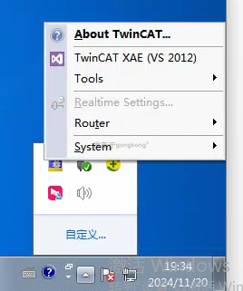

1. 右键TwinCAT图标,选择TwinCAT XAE(VS 2012),选择新建->项目->确定.
数据通信

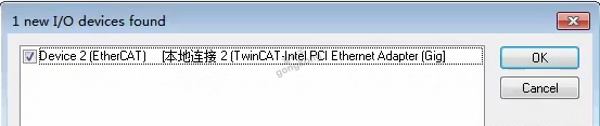

2. 鼠标选择Devices,右键点击Scan->OK.
3. 连接成功.

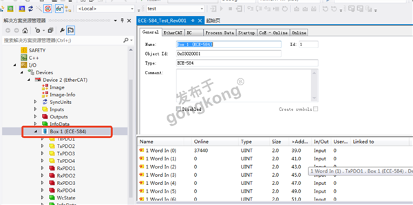

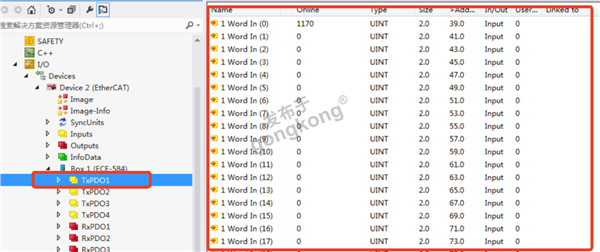

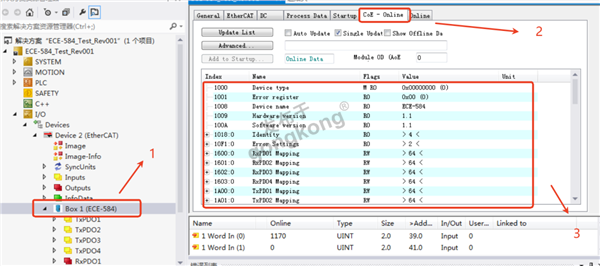

4在TxPDO1和RxPDO1中可以查看输入输出数据.
5Coe_Online中可以查看SDO数据.
