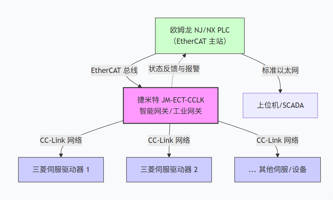

 三、实施过程与清晰的系统拓扑
1. 硬件连接与拓扑重构
电子产品精密装配生产线改造中欧姆龙PLC通过转EtherCAT工业智能网关与三菱伺服进行通讯解决方案案例(图4)

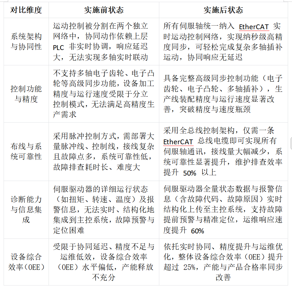

四、应用效果与实施前后对比
电子产品精密装配生产线改造中欧姆龙PLC通过转EtherCAT工业智能网关与三菱伺服进行通讯解决方案案例(图5)
