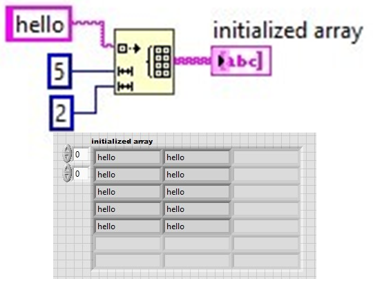

1. 基础数组预分配:Initialize ArrayInitialize 2D Array
  • 功能Initialize Array用于创建指定长度的一维数组,Initialize 2D Array直接生成指定行、列数的二维数组,均一次性分配内存并填充初始值(如 0 或用户指定值)。
  • 适用场景:明确知晓一维 / 二维数组长度或维度时(如固定点数的信号采集数据),避免循环中动态扩容。
