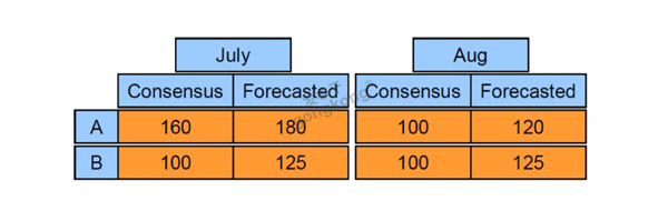

每次计划根据预测需求量制定计划需求量,如下图,七月份的产品A的需求预测量是180,但经过团队确认的未来计划需求量是160,未来生产的产能计划是按160的量来计划的。

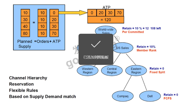

计划完成后,这160的计划量中,已经有一些订单,这些是分配订单,剩余的生产量,留给ATP,这个ATP就是可以接受的新订单量。
如果ATP大于零,可以接受订单,一旦ATP=0时,再有新订单进来,就需要是否考虑接受新订单,这时的新选择无非:加班、增加设备、产能外包,或者甩掉不重要订单。无论哪种选择,都需要更改设置,针对这个订单影响的产品、设备、原料重新计划。
这个就是启发式算法。
