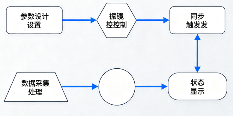

LabVIEW开发
(一)程序架构设计
采用模块化设计,分为参数设置模块振镜控制模块同步触发模块数据采集与处理模块状态显示模块,各模块通过 LabVIEW 的数据流机制协同工作。
(二)关键模块实现
1. 参数设置模块
通过 LabVIEW 的前面板控件,如数值输入控件、下拉列表等,实现扫描尺寸(X、Y 方向范围)、扫描速度(帧频)、成像分辨率(像素数)的设置。例如,扫描尺寸设为 25mm×25mm,成像分辨率设为 500×500 像素,帧频设为 6Hz 及以上。
2. 振镜控制模块
利用 LabVIEW 的 “调用库函数节点”(Call Library Function Node)加载振镜的 DLL 函数,实现振镜控制。主要步骤如下:
  • 初始化振镜:调用 DLL 中的初始化函数,建立与振镜的通讯连接,设置通讯参数(如波特率等,需与振镜默认或配置参数一致)。
  • 位置控制:根据参数设置模块的扫描尺寸和分辨率,计算每个像素对应的振镜偏转角度增量。例如,25mm 对应振镜偏转角度范围为 θ,分辨率为 N 像素,则角度增量为 θ/N。通过循环结构,依次向振镜发送每个像素点的位置指令,控制振镜偏转至对应位置。
3. 同步触发模块
为保证激光脉冲与振镜扫描时序同步,利用 NI - 6000 数据采集卡的数字输出通道生成同步触发信号。在振镜开始扫描每个像素点前,发送触发信号给激光源,使其发射脉冲激光。通过 LabVIEW 的 “DAQmx 写入” 函数配置数字输出任务,精确控制触发信号的时序。
4. 数据采集与处理模块
若需采集激光反射信号或其他反馈信号以优化成像,可通过 NI - 6000 的模拟输入通道进行数据采集。使用 “DAQmx 读取” 函数采集数据后,在 LabVIEW 中进行滤波、降噪等处理,为后续成像或分析提供清晰的数据。
5. 状态显示模块
通过前面板的波形图表、指示灯等控件,实时显示扫描状态(如当前扫描位置、帧频实际值、激光触发状态等),便于监控系统运行情况。
